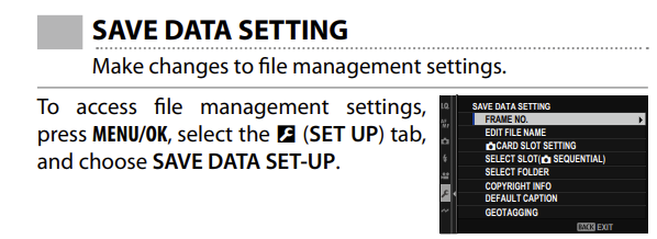

Parece que es el icono de la geolocalización, que no está recibiendo datos del teléfono ... la habrás conectado a la aplicación y luego la has desconectado y lo que te está diciendo es que no puede geolocalizar la foto porque no recibe datos del GPS del teléfono.
Viene en el manual, al menos en el que se descarga de la web (el extendido) debería aparecer (en el de la X-T5 viene). En el manual en inglés lo tienes como Geotagging, lo debes tener en ON ... aquí te paso dónde encontrar la configuración, es la última opción que aparece en este menú
