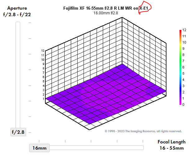

Cuando dices calidad creo que no queda claro a qué te refieres. Supongo que estás hablando de resolución o de nitidez. En lo que se refiere a la nitidez, ésta no depende de la cámara, sino del objetivo y, por lo tanto, tanto la de la XT2 como la de la XH2 deberían tener la misma, al tratarse del mismo objetivo, a mismo diafragma. En cuanto a resolución, tiene mucha más la XH2 que la XT2, y con el 23 f2, que está dentro de los objetivos que resuelven los 40 Max, lo que podríamos ver es que cuando vamos ampliando la foto, esa nitidez queda mejor resuelta a mayor ampliación en la XH2. Fuera de esos parámetros, entiendo que no hay más "calidad" en una cámara que en otra (más allá de alguna posible mejora en ISOS altos, que no es lo que parece que indicas). Me he permitido hacer una ampliación de una de tus fotos, más allá del límite de resolución de ambos sensores en el que se ve que la XH2 tiene mucha más resolución (no más nitidez, aunque a tamaños grandes una vaya de la mano de la otra; la de la izquierda es, claro está, la de la XH2). Creo que entre la XT2, XT3 o XT4 y la XH2 no hay tanto una mejora en la calidad como en las prestaciones (más allá de ese aumento de resolución, que solo vamos a poder apreciar si ampliamos la foto a tamaños enormes). Por poner mi ejemplo, me he hecho con la XH2 no tanto por la mejora en calidad (creo que tanto la XT2 como la XT3 tienen la suficiente), sino por mejora en las prestaciones (más simulaciones de película, vídeo en 6,5 K y 8K, mejora de códecs y bitrate, estabilización, más robustez en la construcción de la cámara, etc...).

Tienes toda la razón. Yo iba más a refutar que la XT2 se viera peor que la XH2 sin entrar en estos matices. Es cierto que sensores con menos resolución pueden aprovechar mejor la nitidez que ofrecen los objetivos si están mejor construidos, pero creo que, en este caso, no se da esta situación. Claro que estoy dando por supuesto que Fuji no ha hecho ninguna chapuza y que, por lo tanto, ha usado una tecnología adecuada para que ese sensor de 40 Mpx tenga mejores píxeles (o al menos equivalentes) que los de la XT2. Otra cosa es que esos píxeles no sean aproximadamente el doble de buenos (que sería lo esperable si se está casi doblando su número), sino solo "mejores" a secas, pero sí parece que la resolución/nitidez de la XH2 es mayor que la que ofrece la XT2.
