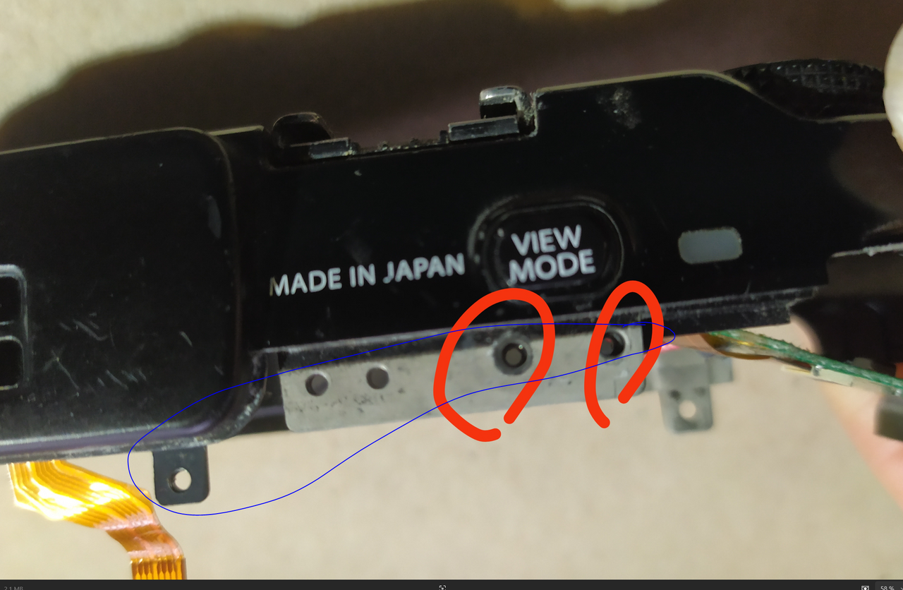

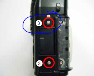

Es raro lo que comentas, porque la "tapa superior va sujeta con dos tornillos a cada lado (que quedan tapados por las gomas:
y además otros cuantos en la parte central:
por todo ello, con tanto tornillo, y teniendo en cuenta que van protegidos por la "piel/gomas", me resulta muy raro que tenga hogura...

EDITO: He seguido buscando y he encontrado un manual de desmontaje de la XPro1 (Manual de desmontaje XPro1 (pág.14). En la página 14 aparece cómo desmontar la tapa superior y, me temo, que los tornillos T1 (como ya habíais comentado) son para fijar las anillas de la correa. Por lo que parece, además de un par de conexiones, es el tornillo que está oculto al lado del gatillo de cambio de visor el que fija la tapa superior. Me gustaría pensar que ese no es el único responsable de mantener unida la tapa superior al cuerpo de la cámara... Pues nada, si la holgura no va a más, no pienso tocarle. Dejo todo lo demás por si a alguien le resulta de utilidad saber qué tipo de tornillería llevan las Fuji.
