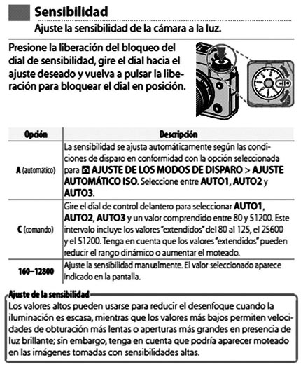

...Así lo decribe el manual de la X-T4:
    97,1 KB · Visitas: 294
O sea en la X-T4 tenemos la rueda física para ponder la C y quedar activados los comandos ISO. En la X-T3 y otros modelos hay que hacerlo a través del menú. Primero activar el ISO Comando y después dentro de los modos Auto 1, 2 y 3 puede extenderse el ISO como deseas... :)

Hola @Pikkabbu,
En la X-T3 como te dicen un poco más arriba puedes recurrir al menú y a los diales de comando para configurar los valores Alto (H) y Bajo (L) del ISO. Pero recuerda que en la X-T3 en el dial de ISO también tienes las marcas H y L, eso por defecto se corresponde con ISO 25600 e ISO 80 respectivamente, pero es personalizable (me encanta cómo Fuji te deja personalizar casi cada botón). En la X-T4 han quitado esas dos marcas y en su lugar lo han sustituido por la C de command, para que puedas puedas usar los diales de comando cuando estás en esa posición. Se obtiene el mismo resultado, pero con procedimientos distintos, me gusta más cómo lo gestionan en la X-T3, puede que sea la costumbre.
Este es el link al manual de la X-T3. En la página 207 en concreto tienes la explicación de la configuración del ISO extendido: http://fujifilm-dsc.com/en-int/manual/x-t3/x-t3_omw_es_s_f.pdf
Hola @Pikkabbu,
Muchas gracias, ya he podido configurar así la cámara. Aunque... no puedo hacer pruebas, los objetivos llegarán el lunes. ¡qué impaciencia tengo!

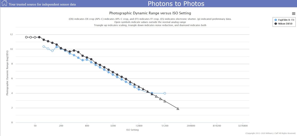

Hola te dejo esta imagen para que veas la diferencia en Rango dinamico entre los iso base y forzados en la D850 y X-T3... No se gana nada con los isos forzados en ninguna de ellas, siendo mas constante la respuesta de la 850 que la de la X-T3 (en los isos mas bajos)...
Yo solo lo use en la 810 con lentes ultrarapidas a plena luz del dia... Si no , ISO 64 siempre. Igual que en la X-T30, ISO base 160 mientras pueda.
Saludos, German.
No se si te aclaro algo...
Saludos, German.
