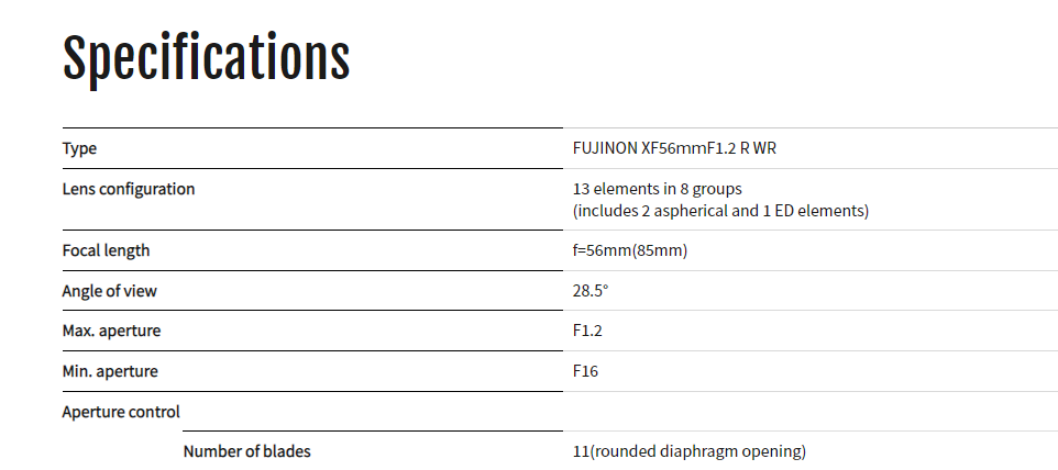

Mi recomendación es hacer un poco al sentido común, es decir por ejemplo en el 56 F1,2 antiguo y nuevo.
Ver que uno tiene 11 palas y el otro 9 que la construcción de interna son totalmente diferentes ( Nº de lentes, esquema cristales ED, asfericos, etc..) y otras especificaciones, además del sistema autofocus y comprobaras que son dos objetivos que lo único que tiene es la longitud focal y la apertura maxima.
Inclusive en la fecha del lanzamiento año 2014 conta el otro sep 2022 esto es bastante diferencia en tecnología en 2014 la cámara que existía era X T1 de 16 Mpx.
Quererte autoconvencerte que el cambio no merece la pena y que son equivalentes, pues no, que vale una pasta actualizarte Si, que puedes hacer fotos con el antiguo en la X T5/ XH2 si, y mi opinión es que si el presupuesto no te llega pues sigue tirando con los antiguos y en el momento que puedas haz el cambio.
Que las marcas te recomiendan el cambio es un cuestión de marketing, pero no hay que olvidar que también es una cuestión de tecnología.
