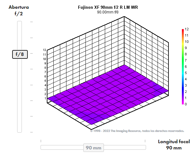

Asi por ejemplo un excelente objetivo con el 90 mm f2 no va a tener problemas, ya que a f2
Situación que mantiene hasta f8 y luego con diafragmas más cerrados cae un poco pero no mucho.
Este objetivo no va a tener problemas con los 40 Mpx.
Por lo tanto de una imagen algo borrosa por el efecto de estar hecha con un sensor de 40 Mpx con un objetivo digamos blandito, al redimensionar mejorara algo, pero no tanto como si la hubiéramos hecho directamente con una camara de 26 Mpx con un tamaño de pixel mucho más grande.
