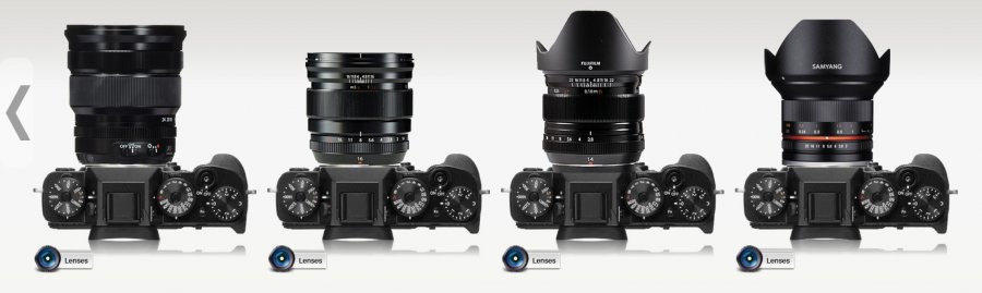

De tamaño aproximado estos son el 10-24 y el 16, y el 14 y el 12 pero con parasol:
En tamaño se gana un poco, pero donde más se tiene que notar es en el peso, estos dos 12 o 14 pesan casi la mitad en la bolsa.
