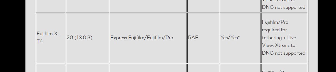

No entiendo, yo tengo una X-T4 y Capture One 20 y sí funciona
FotoPrecios mínimos del día.
de la página oficial de C1
Quizás no lo soporta desde la primera versión del 20 pero yo me actualicé hasta la última antes de que saliera la 21.
