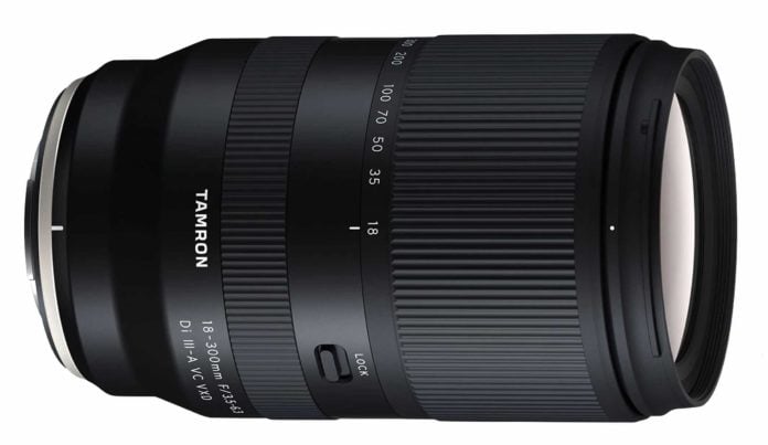

El Tamron 18-300mm F/3.5-6.3 Di III-A VC VXD (Model B061) es el primer objetivo con autoenfoque para Fujifilm de la firma japonesa. Se estrena con un superzoom todo-terreno de gran rango focal, el tipo de ópticas que históricamente han dado más renombre a la firma. Nunca habíamos visto en la montura X un zoom de cobertura tan enorme, nada más y nada menos que un x16,6 que va desde el 27mm al 450mm en formato completo. ¿Será este el inicio de una gran amistad Fujifilm – Tamron?

La intrincada nomenclatura de los objetivos Tamron siempre ha sido motivo de mofa en los diferentes foros fotográficos. Una de las coletillas del nuevo modelo es «VXD», que se refiere al nuevo motor lineal de autoenfoque de la marca. Consiste en dos módulos operando en un sistema flotante que son controlados por impulsos magnéticos. En teoría, se mejora mucho el rendimiento de los superzoom de la anterior generación. Muchos usuarios se quejan de que dudan bastante con escenarios lumínicos complicados.
[…] Excelente cuando hay que seguir sujetos en movimiento, ideal para fotografiar animales, aviación, trenes… Es extremadamente silencioso y perfectamente adecuado en situaciones que exijan discreción, tanto para fotografía como en video.
Nota de prensa del Tamron 18-300mm F3.5-6.3 VC VXD para Fujifilm
Esta vez no hay dudas a la hora de prometer un autoenfoque con una velocidad «más ágil» y un «mayor silencio» para grabar vídeo sin problemas. Si hay una aspecto del enfoque automático en lo que parece que va a mejorar mucho este sistema es en el del seguimiento de sujetos en movimiento, otro talón de Aquiles habitual de estos zoom todoterreno.

Hace diez años los zoom todoterreno reinaban entre los usuarios de réflex APS-C de 10 ó 12 megapíxeles. Con una densidad de píxeles contenida en los sensores, se disimulaban mucho las diferencias entre un objetivo muy bueno y otro de calidad óptica más discreta. En la actualidad, con los 26 megapíxeles de una Fujifilm X-S10 el escenario es muy distinto y la exigencia de rendimiento en los diseños ópticos es máxima.
Si bien no se han desvelado detalles sobre el esquema de la cristalería del Tamron 18-300mm F/3.5-6.3 Di III-A VC VXD, desde la firma prometen que su nuevo objetivo incorporará «lentes especiales alineadas con precisión para lograr una alta resolución de esquina a esquina y conseguir una calidad de imagen al nivel de los mejores zoom todo-terreno». El elemento frontal serán tratado con un revestimiento de fluorita para eliminar destellos y reflejos no deseados.
👉🏻 La clave para lograr que el Tamron 18-300mm para Fujifilm sea «uno de los mejores zoom todo terreno para cámaras sin espejo APS-C», según la firma japonesa, es su construcción óptica con tres elementos asféricos híbridos y cuatro lentes LD de baja dispersión.
¿Será suficiente para lograr una experiencia satisfactoria? Todo dependerá del nivel de exigencia del usuario y de las situaciones fotográficas a las que se enfrente. No obstante, si el desempeño un zoom como el Fujinon XF 16-80mm F4 ya es cuestionado por una buena parte de la parroquia fujista, me imagino que este Tamron será aún más puesto en duda por su enorme rango focal y la necesidad de comprometer la calidad de imagen para conseguir abarcar tanto. No quiero imaginármelo con un aumento de resolución de sensor como el que se rumorea con la Fujifilm X-H2.

Una de las ventajas de los zooms «todo en uno» de Tamron es su habitual facultad de enfocar a distancias muy cortas. En el caso del Tamron 18-300mm F/3.5-6.3 Di III-A VC VXD, la distancia mínima de enfoque es de sólo 15 centímetros en el extremo angular. A 18mm es posible lograr una magnificación macro de 1:2, aunque se nos antoja una distancia bastante arriesgada si queremos fotografiar los detalles de cualquier cosa que no sea un objeto inanimado…

Si bien no se habla de un tranquilizador «sellado contra polvo y agua», Tamron sí que menciona una protección contra la humedad. A su vez, el revestimiento de fluorita del elemento frontal elimina la condensación del vapor de agua y combate el polvo, huellas dactilares y otras partículas de suciedad.
El Tamron 18-300mm F/3.5-6.3 Di III-A VC VXD estará estabilizado ópticamente (VC: Vibration Compensation) por un mecanismo fiable que no dudo que no estará muy lejos de lo que tenemos hasta ahora entre los Fujinon XF con OIS. Veremos como el sistema es capaz de comunicarse y coordinarse con las cámaras con sensor estabilizado como la Fujifilm X-T4 y X-S10.

Esquema óptico | 19 elementos repartidos en 15 grupos (incluye tres elementos asféricos híbridos y cuatro lentes LD de baja dispersión) |
Ángulo de visión | 77° 24′ – 5º 30′ |
Abertura máx. | F3.5-6.3 |
Abertura mín. | F22-40 |
Control de abertura. Número de hojas | 7 (abertura del diafragma redondeada) |
Gama de enfoque | 15 cm (angular) / 99 cm (tele) – ∞ |
Ampliación máx. | 1:2 a 18mm y 1:4 a 300mm |
Dimensiones externas: Diámetro x Longitud | φ 75,5 mm x 125,8 mm |
Peso (aprox.)(sin tapas ni parasoles) | 620 g |
Tamaño del filtro | φ 67 mm |
Fechas de llegada al mercado | 28 de octubre de 2021 |
Precio | 749€ |
