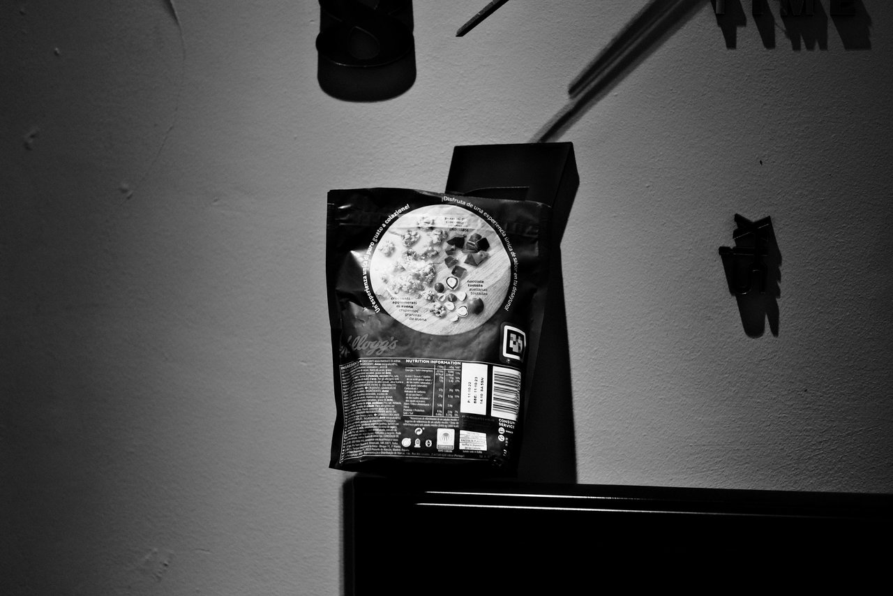

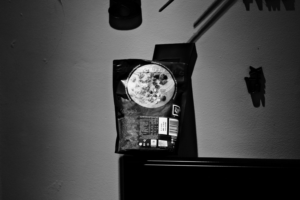

Esta semana he estado trasteando un poco con las distintas opciones de medición que ofrece la X-E4, entiendo que tb las otras Fujifilm.
Es muy importante saber cómo está midiendo la cámara la luz de la escena , ya que los resultados cambian completamente entre una u otras opciones.
También creo que es básico saber que tipo de medición necesitamos para cada situación , qué queremos destacar o aislar, que queremos que esté iluminado y que no.
Os dejo unas fotos de prueba con cada una de las opciones y sus características. Todas las fotos están disparadas con un Sigma 56mm con la apertura a 1.4mm y un ISO 640, varían las velocidades.
También sería interesante saber cúales utilizáis vosotros y el porqué.
Medición Múltiple
La cámara, bueno su fotómetro , mide la escena en general y intenta compensarla toda para que esté todo perfectamente expuesto.
Ponderada Central
La cámara mide toda la escena , pero le da más importancia a la parte central de la misma.
Puntual
Esta quizás sea la más "exagerada" y mide solo un 2% del encuadre central
Promedio
Como bien indica su nombre, se mide toda la foto y se aplica el promedio de la misma. El modo de medición es muy parecido al modo Multiple
