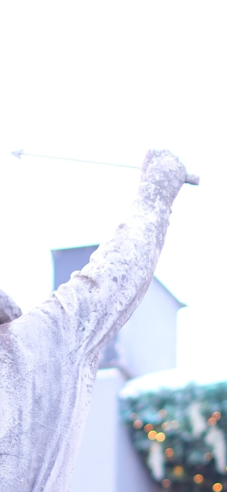

Hola vecindario.
Os muestro este recorte de una foto que hice con la x-t50 y el 35 1.4, el contraluz era bastante fuerte y las aberraciones cromáticas son mas que evidentes.
He estado indagando y parece ser que la corrección automática de las aberracioes solo las hace la camara si se dispara en modo automático, corregirme por favor si no estoy en lo cierto, tambien he estado mirando en el menú de la camara y no encontré ninguna función para estas correcciones fuera del modo automático.
También tengo que decir que no he hecho todavía la prueba en modo automático.
Me podéis aclarar como funciona esto realmente?
Muchas gracias
Hola tocayo.
Cada objetivo Fujifilm guarda un perfil que pasa a la cámara para la corrección automática del viñeteo, distorsión y aberración cromática (solo lateral).
Desconozco si funciona así con otras marcas de objetivos.
Esta corrección no se puede aplicar de forma manual, no hay ningún apartado específico en el menú para estas cosas.
Este perfil de corrección también se aplica al raf y, por tanto, lo puede leer el software de revelado.

Gracias Marioman
La corrección de lente, aberraciones, etc, te lo hace en cualquier modo de disparo, no tiene que ser en modo automático, no dices si has tirado en jpg o en raw. En jpg poco podrás hacer, lo echo hecho esta, si es el caso de tu muestra, pues eso . Si es en raw aún puedes intentar mejorar lo que te da automáticamente (que casi siempre acierta). En el revelador deselecionas la corrección automática y pruebas con la manual a ver si mejora algo
