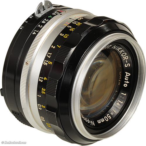

Supongo que el Nikon S se refiere a las lentes Nikon que indican (S), como la de la foto que pongo (que son las que tengo), pero claro, estas lentes, también son pre-ai.
(Foto sacada de la web de Ken Rockwell)

La S del adaptador no se lo que significa, pero fíjate en la montura y compárala... no podrás encajar ningún objetivo de los que tienes.
La S que hay en la foto del objetivo (o cualquier letra que haya en ellos) se refiere al número de elementos del mismo, en este caso six
Creo que ya lo he descubierto.
Hay unos objetivos Nikon, montura S, que son anteriores, y ese adaptador debe ser para esos objetivos.
Los que yo tengo, como bien dices, no se refieren a la montura, pues son montura F.
