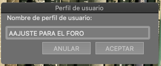

Y le pongo un nombre al ajuste

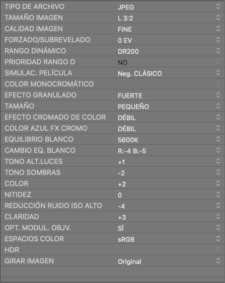

Dichos ajustes personalizados se pueden pasar individualmente a la cámara y decidir en que posición de las 7 los ponemos. Para ello selecciono el ajuste:
Y le doy a GUARDAR (esta vez al "guardar" de abajo de los dos que hay). Se abre un cuadro de diálogo para que seleccione en que posición quiero guardar el ajuste.

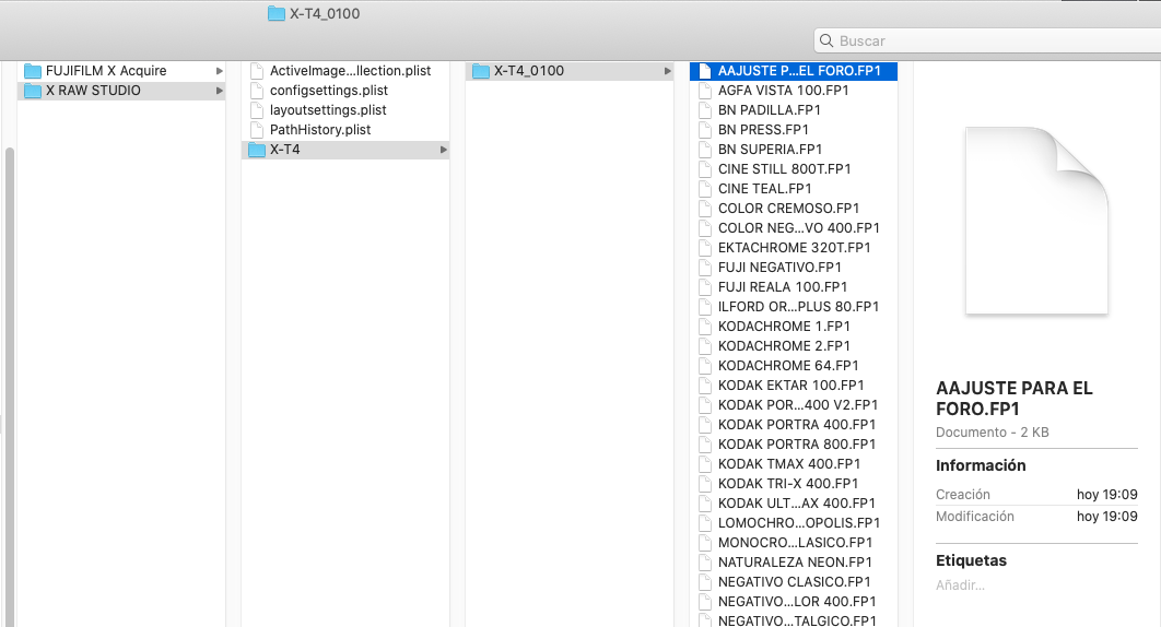

Pero lo que yo considero mejor de esto es que, con cada ajuste que creamos, se genera un archivo en nuestro ordenador. En el Mac, concretamente en la ruta
/Users/NOMBRE DE USUARIO/Library/Application Support/com.fujifilm.denji/X RAW STUDIO/X-T4/X-T4_0100 con la extensión FP1
Por lo que, entiendo, podemos compartir ese tipo de archivos entre todos los usuarios y crear un banco de ajustes personalizados, para podérselos meter a nuestras cámaras. ¿no?
Ver el adjunto 65577

En la ruta del ordenador donde se supone que están los perfiles de ACR/LR no aparecen archivos a los que se pueda identificar directamente con cada perfil que aparece en ACR/LR. Las extensiones de los archivos que hay ahí son .dat y los que genera Fuji X Raw Studio son extensión .FP1.
