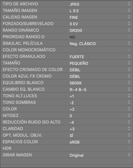

Empiezo abriendo un RAW y modificando los ajustes de revelado
Una vez están a mi antojo, pulso en GUARDAR (en el botón GUARDAR de arriba, porque hay dos)

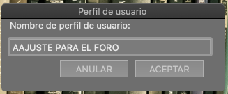

Y le pongo un nombre al ajuste
Así puedo crear el número de ajustes personalizados que yo quiera.

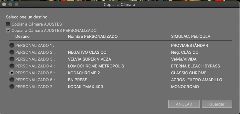

Dichos ajustes personalizados se pueden pasar individualmente a la cámara y decidir en que posición de las 7 los ponemos. Para ello selecciono el ajuste:
Y le doy a GUARDAR (esta vez al "guardar" de abajo de los dos que hay). Se abre un cuadro de diálogo para que seleccione en que posición quiero guardar el ajuste.

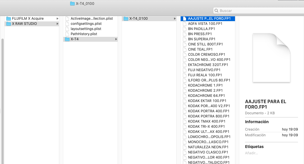

Pero lo que yo considero mejor de esto es que, con cada ajuste que creamos, se genera un archivo en nuestro ordenador. En el Mac, concretamente en la ruta
/Users/NOMBRE DE USUARIO/Library/Application Support/com.fujifilm.denji/X RAW STUDIO/X-T4/X-T4_0100 con la extensión FP1
Ver el adjunto 65577
Por lo que, entiendo, podemos compartir ese tipo de archivos entre todos los usuarios y crear un banco de ajustes personalizados, para podérselos meter a nuestras cámaras. ¿no?
