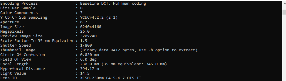

Con esta aplicación se pueden obtener todos los datos del exif, incluido el contador de disparos.
Leed las instrucciones, que se ejecuta en Windows pero no es una aplicación como las que conocemos.

Y cuánta información tiene que desconocía:
No sirve con todas las cámaras (al menos la de la web) con la xe1 no te da la información del número de disparos
