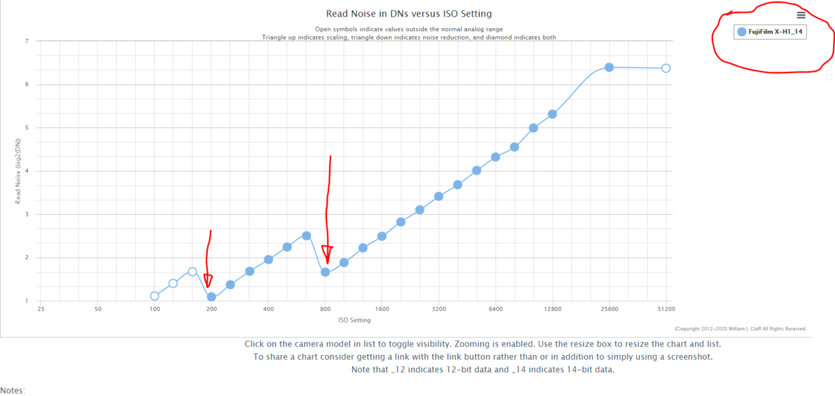

El ISO Auto no me gusta, cuando la cámara en mi caso una X H1 dos convertidores A/D uno para ISO base 200 y otro más exacto para ISO 800 para cuando tiene que medir losa electrones capturados por ele sensor de forma más exacta .
Esto marca dos puntos muy importantes para disparar en ISO el 200 y el 800, aunque esto no quiere decir que no disparé en otras circunstancias.
Ver el adjunto 56930
Confirmo que en la familia X-Trans IV sucede lo mismo, y por eso mis ISO auto van de 160 a 500 y de 800 en adelante, para saltarme el 640, pero eso también hace que sean poco prácticos.
