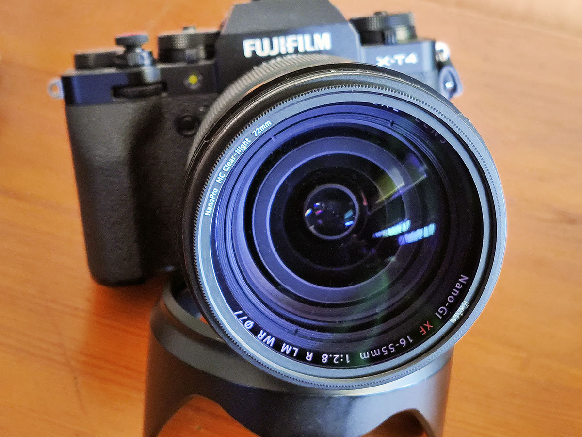

Hay una cuestión interesante que quiero comentar. El equipo de filtros Haida de que dispongo es el NanoPro MC circular de 72 mm. (6 filtros), y cuando adquirí el Fujinon XF 16-55mm f2.8 R LM WR con rosca de filtro de 77mm crei que debería cambiar el tamaño de los mismos hasta los de 77mm., pero antes de embarcarme en la costosa compra pensé en probar antes con un reductor de 77 a 72mm, con el temor de poderme encontrar con problemas de visión de parte del marco y/o viñeteo, pero cual no fue mi sorpresa que el objetivo da el margen suficiente, incluso en su posición más angular de 16mm, para la utilización de los filtros de 72mm sin problema alguno, contrariamente a lo que teóricamente se desaconseja habitualmente. Lo posteo por si alguién puede encontrarse con esa disyuntiva y pudiera serle de utilidad mi experiencia al respecto.

Aunque parezca increible, ¡en absoluto!... Yo tengo filtros de 72mm porque siguiendo la teoría, antes del 16-55, la rosca de diametro más grande que tenía era de 67mm. Lo que si puedo decir es que los Haida NanoPro MC circulares disponen de unos marcos reducidísimos, que milagrosamente no interfieren en los ángulos exteriores del cristalito. 🙂
