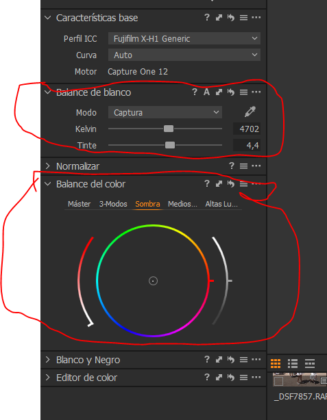

Respecto a lo que apuntas de Capture One, hablamos siempre de balance de blancos (que balancea el color...). Ese control de "balance de color" que presenta C1 no es lo mismo, no actúa como tal multiplicador lineal de la información de los canales escrita en el RAW (que es lo que sí hace el control de WB), y entiendo que se trata más bien de algo parecido a lo que en otros reveladores son los valores HSL, o bien modificadores no lineales de los canales RGB... (curvas...) etc, aunque quizá de una forma más intuitiva para el uso.

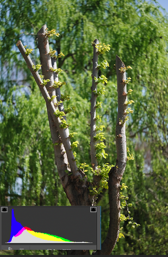

Azul no tengo, pero si en verde.
El histograma no mide la cantidad de color que hay en un canal, sino la distribución porcentual de como están iluminados en escala de 0-255 ( si es que la tengo dividida así ) , en esta foto el canal rojo tiene prácticamente la misma distribución que el canal verde y sin embargo este color no se ve por ningún lugar en la foto.

El verde de ese árbol lo reconocemos como verde, obviamente, pero no se parece demasiado al verde puro del canal verde, es mucho más cálido en las luces y es ahí donde intervienen todos esos píxeles rojos, que están por debajo del verde en cantidad. La zona donde los rojos están más altos en el histograma (izquierda, o sea las sombras) se corresponden con las zonas del tronco, que vemos como un gris oscuro algo rojizo, y el pico de azul que está en las zonas más oscuras, tanto del tronco como en las hojas.
O sea, que el verde de esa foto no es muy dominante. Aquí te subo dos colores, el de la izquierda es el tono promedio de tu foto y el de la derecha el verde del canal, como ves son muy distintos.

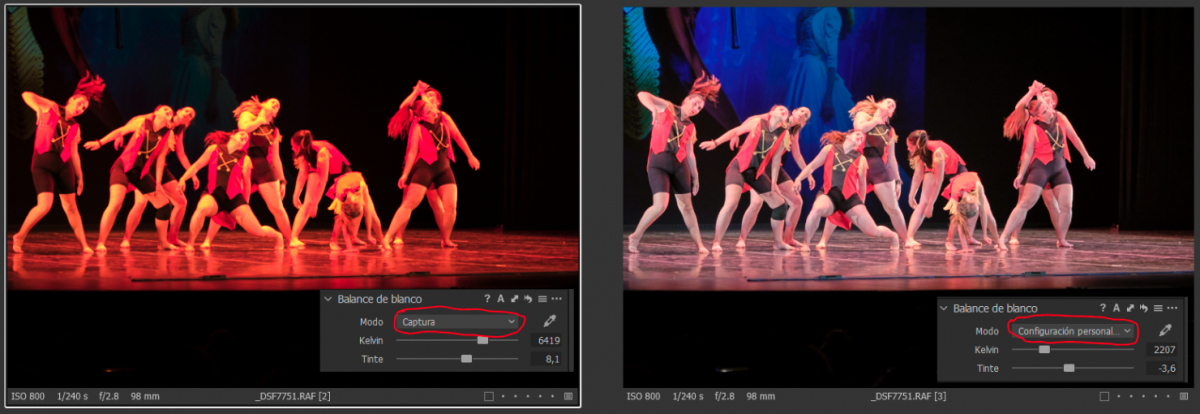

Otro caso donde el WB no lo clava, puede ser como el del otro día en un escenario iluminado todo con luz roja y las bailarinas de oscuro, claro aquí la camara difícilmente pudo localizar la zona más blanca, pero si lo hago en manual ¿que le pongo? y medir el WB con una foto de prueba imposible.
Pues nada en WB Auto y luego corregir en el revelado, y sin problemas.
33659
Y si ahora te digo que la escena la vi al natural tal y como se ve en la foto de la izquierda, que bueno no.
