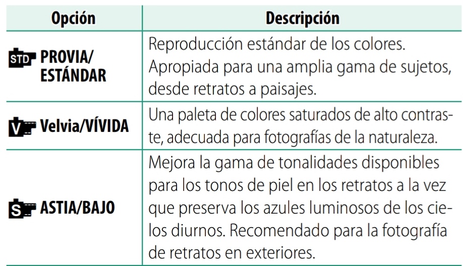

Es un visor electrónico. Siempre necesitará de una interpretación de "lo que se ve", por ello deberás jugar un poco con otros tipos de película hasta que des con unos parámetros en los que veas las cosas lo más parecido a la realidad. Un punto de partida puede ser la película Astia e ir tocando

Mi consejo (si lo que quieres es ver el visor sin dominantes) es hacer las fotos con la simulación Provia que es la estándar o normal y después revelarlas en casa con la simulación de película que más te guste (es lo que hago yo).
