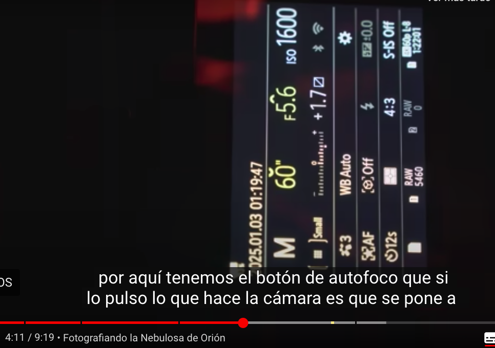

Perdone usted, discrepo de su opinion de que tiene truco... El autor del video muestra los parametros de disparo en el minuto 4:11 con un ISO1600 - 60s - ƒ5,6 y para los 60s de exposicion es normal que use montura. Luego en el minuto 4:56 muestra el resultado de un solo disparo...
Al final nombra el intervalometro interno de la OM1, si... Yo tengo la OM1, y usando el intervalometro interno de la OM1, no puedes usar el temporizador de retardo como lo explica el autor del video, tampoco lo puedes usar en los apilados...
En tu segunda exposicion, muestras una gran fotografia de Orion, es cierto. Pero NO estas usando una lente de fotografia, sino un telescopio (o tubo). Eso NO te cabe en una mochila de ataque, y solo te sirve para lo que es, para fotografiar el espacio profundo. Ademas, necesitas tener la camara astromodificada para sacar esos colores, algo que dudo mucho que haya hecho el autor con la OM1 porque es un equipo prestado, OMSystem no regala sus equipos para las pruebas, los presta.
Yo creo que su ejemplo tiene mas truco con lo dicho.
Ahora dicho esto, digame usted, que objetivo de fotografia le puedes acoplar a su T2 y hacer una foto como esa... ¿🤔...?
