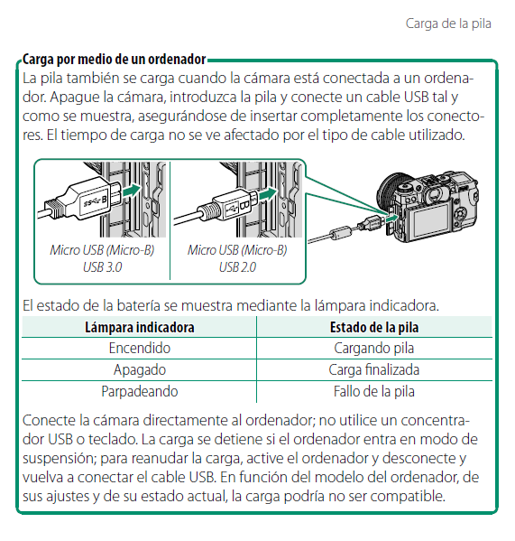

Sobre este último punto topamos con el problema de las Fuji X-T#0, la batería NO se recarga si la cámara está encendida, del manual:
Si enciende la cámara con el proceso de carga en curso, se visualizará un icono (enchufe). La carga finalizará y el nivel de carga de la batería empezará a disminuir gradualmente.
El led no se pone verde y la batería se sigue descargando hasta que apagues y entonces comenzará a cargar. Pero! en esta documentación de la propia Fuji (About applicable models and how to use of recommended mobile battery ) las X-T20 y X-T30 son compatibles con recibir energía mientras la cámara está encendida, lo que parece que contradice al manual ¿?. Lo que si deja claro que solo estás dos PowerBank son las "recomendadas" para ello:
