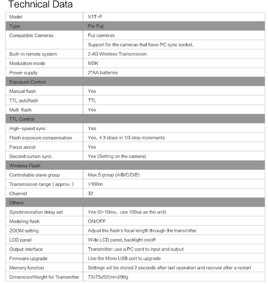

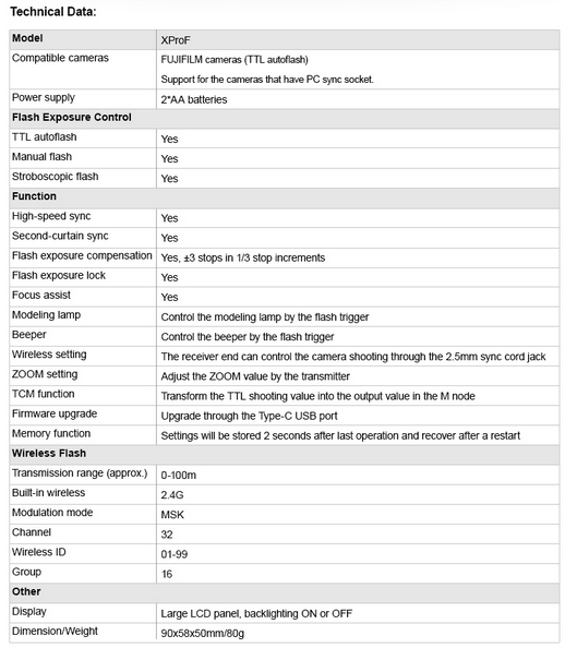

No es exactamente así por que yo lo estuve mirando y si te fijas en el datasheets de los dos el Xpro transforma la medición TTL en una salida de valor en "M" mode (me imagino en combinación de los TT600 (no TTLs), es la función "TCM".
Los que lo tenéis lo podréis explicar mejor, el X1 no tiene esa función en su datasheet....
Ver el adjunto 59184
Ver el adjunto 59185
