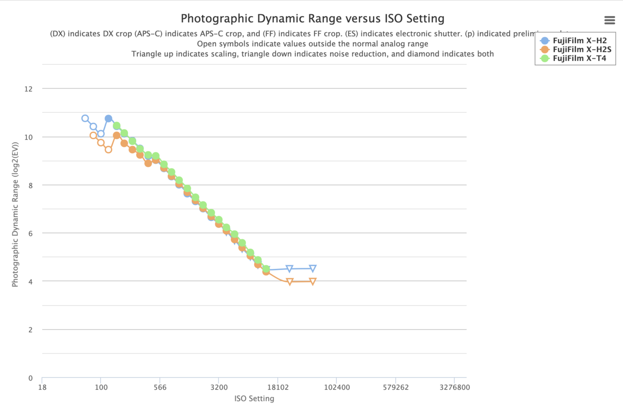

Igual te lío un poco, pero lo que dice Guillermo sobre el sobremuestreo es muy interesante. ¿Te hace falta un enfoque endiablado? Porque podría considerarse más interesante la X-H2 o X-T5 (40 mpx.) y un supuesto peor enfoque y peor rango dinámico que la X-H2S (26 mpx.) para fotografia de fauna, donde por ejemplo en aves es crucial el recorte. Son muchos factores a tener en cuenta, entre ellos, el tamaño de los archivos, el ordenador con el que los mueves,…, pero puedes aprovechar tu 70-300 con ese multiplicador 1,4x y hacer recortes de pajarillos con ese sensor de 40 mpx.

En tu caso, si ya dispones de objetivos Fuji y te gusta el sistema Fuji, su procesamiento del color, su uso en general, no te recomendaría dar el salto a FF para el tipo de fotografía que practicas. Si tienes la opción de alquilar una X-H2 (40 mpx.) o X-H2S (26 mpx.), probaría estos dos modelos con tu 70-300, jugaría con las opciones de enfoque continuo y exprimiría esos RAF. Sería una buena forma de saber si te satisfacen.
