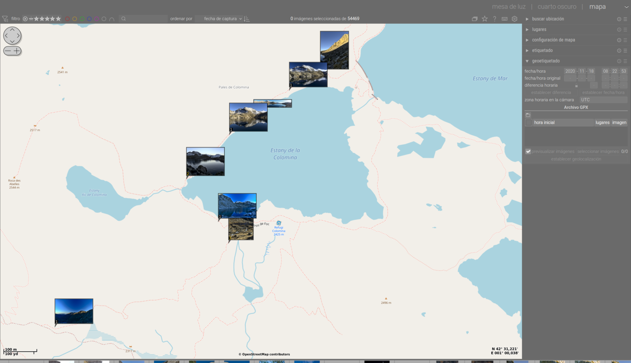

Creo que si lo que tu familiar busca es precisión en entornos "difíciles" la opción mas segura es ir a por un GPS "dedicado" marca Garmin o Twonav. Para no tener que georeferenciar cada foto manualmente, podría usar Darktable que tiene un modulo de mapa en el que se vincula cada foto de una carpeta a un track gps. No tiene porque usar Darktable para revelar, admite sin problemas imágenes jpg.

Lo que comentas del Darktable, te refieres a que el programa coge los datos del exif que ya contiene la ubicación entiendo no?.
No.
Lo que hace Darktable es mirar en el Exif la hora exacta en la que se tomo la foto y busca en el archivo gpx (u otro formato compatible) que tienes que haber asociado previamente a las fotos, la ubicación en la que estabas a esa misma hora. Con esa información, Dartable te coloca una miniatura de la foto en el mapa y puedes ver las coordenadas en la pestaña de información de la imagen. Esta forma de trabajar te permite referenciar cualquier foto aunque la cámara en si misma no tenga gps. Si la cámara no tiene configurada la hora correcta, no es problema, Darktable da la opción de corregir el desfase horario.

Lo del darktable parece muy interesante además veo que es un programa gratuito.
