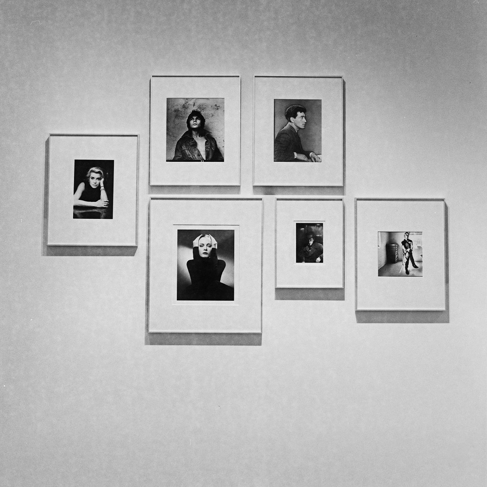

ILFORD HP5 + revelada con HC-110 dil.b - 6 minutos
Hasselblad 500 CM y los objetivos 50 y 80mm
Estas 2 se salvan porque ya han bastantes texturas en la pared y queda más disimulado

En las dos primeras se aprecia bien el problema, la pared deberías ser blanca y lisa, sin textura, en la tercera también se nota mucho en el cielo
Ilford tuvo una remesa que sufrió humedad por condensación en película 120 provocando esa textura de fondo y a mi me han tocado todas

El problema es que la humedad y la condensación afectan al papel que envuelve la película de 120 y deja la marca
