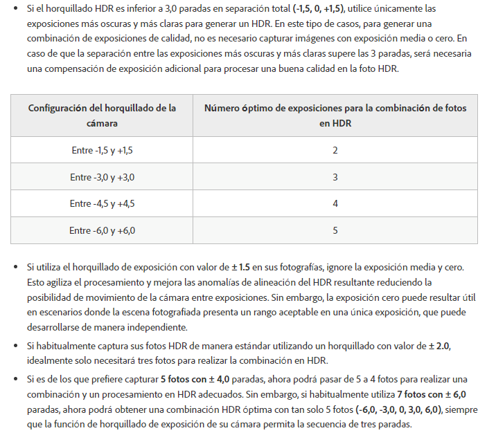

En La X H2 basta con pulsar el botón de Drive y elegir braketing de AE ( Exposición ), yo casi siempre lo hago en prioridad al diafragma ( así lo único que se mueve es la velocidad y no le afecta la PDC ). Para elegir el número de tomas utilizo esta guía de Adobe Camara RAW:
