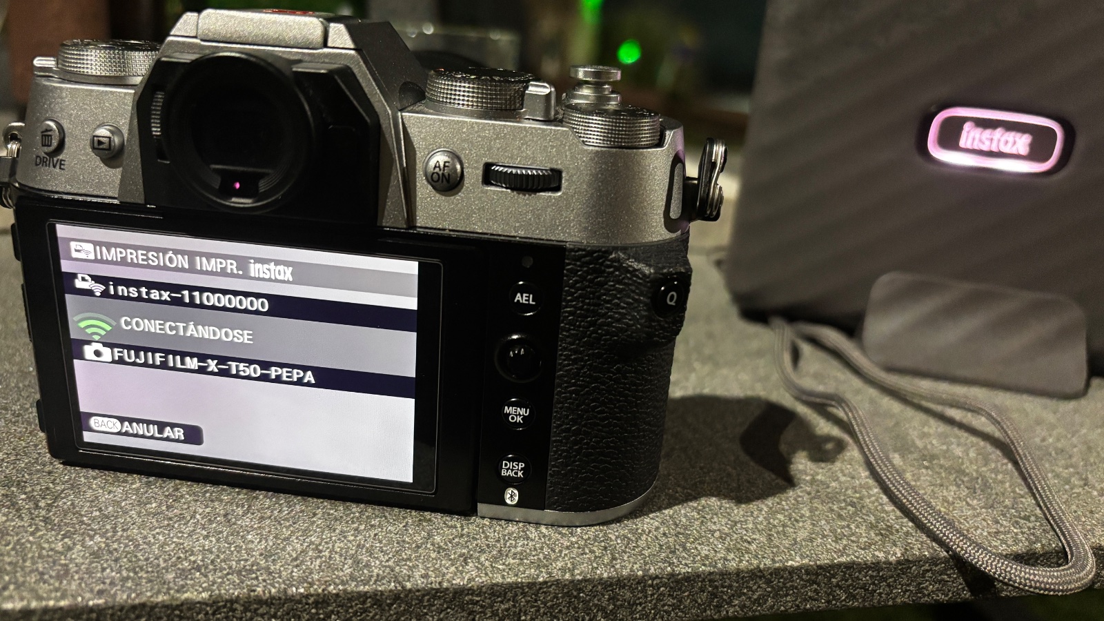

Pues una más. Me he hecho con la instax wide. Esperaba poder imprimir directo de la xt50, pero no se ven. He cambiado incluso al wifi 2,4ghz por si ese era el problema, pero nada. No llegan a verse. ¿en serio que dentro del ámbito fuji, no puedo enviarle a la impresora una foto? A travès del móvil sin problemas. Pero hay que pasar foto de cámara-móvil-instax. Un retraso.
¿O me pierdo algo?

Pues una más. Me he hecho con la instax wide. Esperaba poder imprimir directo de la xt50, pero se ven. He cambiado incluso al wifi 2,4ghz por si ese era el problema, pero nada. No llegan a verse. ¿en serio que dentro del ámbito fuji, nobpuedo enviarle a la impresora una foto? A travès del móvil sin problemas. Pero hay que pasar foto de cámara-móvil-instax. Un retraso.
¿O me pierdo algo?
Es como dices, solo funcionaba hasta ahora con los modelos S-Px y ahora ya desde el último firmware ni eso.
Creo que las únicas que pueden son las X-S10 y X-S20 con las Instax Mini (no sé si con las Wide).
Pues qué estupidez. Entonces para que ponen una opción específica en menú para conectar una instax?
Probaré conectando vía cable usb c cámara e instax a ver. Pero me temo que tampoco va a funcionar.
