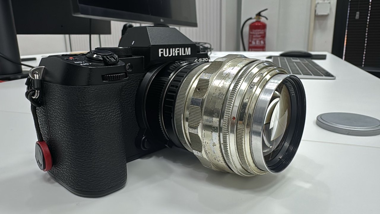

Primeras fotos para probar el Jupiter-9 85mm f2. Como he tenido que hacerle un apaño con la montura, más que el bokeh quería probar si el apaño funcionaba y si enfocaba a infinito. Este Jupiter-9 tiene montura M39, pero nosotros en las Fuji tenemos que montarlo en un adaptador M42 con un anillo conversor de rosca M39 A M42. No me ha llegado el anillo adaptador, pero le monté el adaptador M39 al tubo de extensión macro y he logrado que funcione, aunque la distancia mínima ha pasado de 0.8 a unos dos metros, calculo. En definitiva, que salí a probar si el apaño me puede funcionar hasta que llegue el anillo y creo que sí que lo hace. Esta vez no buscaba el bokeh, que es una de las mejores características de este objetivo, sino la nitidez, el enfoque a infinito y que no hiciera nada raro.
Primero una foto del Jupiter montado en la XS20, y después las fotos que saqué con ese combo.
		 . No mantiene exactamente la distancia de registro, pero es operativo. El infinito queda bastante antes de la marca en el tambor, pasa a la de 15 metros, más o menos, y la distancia mínima se queda en un metro y algo, más o menos, no en los ochenta centímetros que tiene el objetivo. Pero puedo vivir con eso hasta que llegue el anillo.
