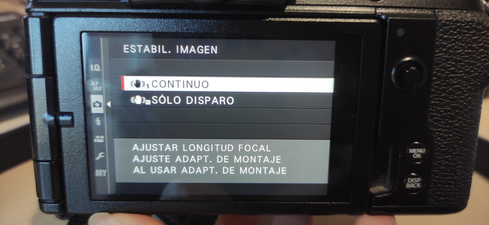

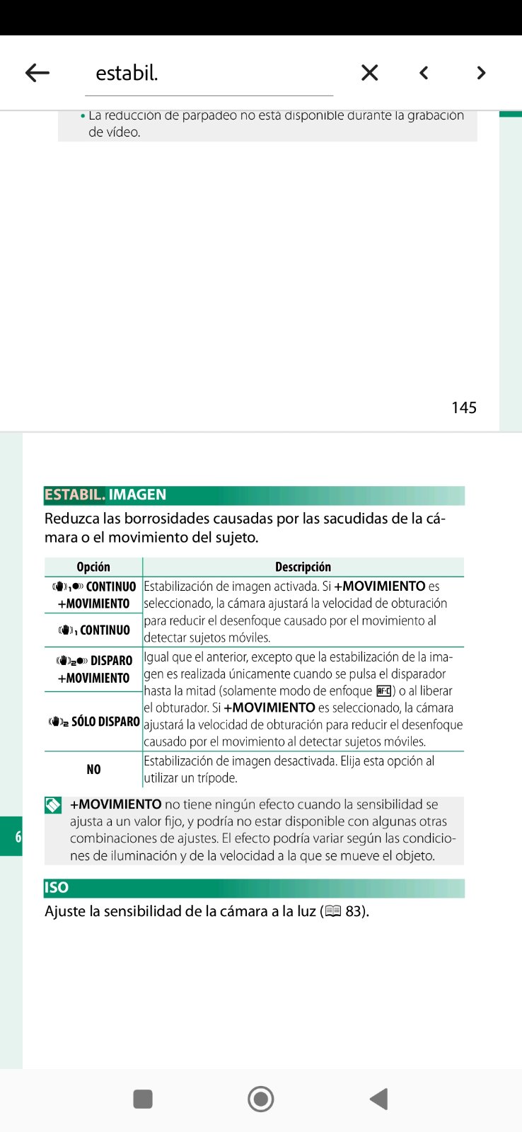

@saramayoral conseguiste limpiar el sensor en la x-s10? Justo estoy viendo la opción de desactivar el estabilizador pero no me aparece la opción a pesar de que en las instrucciones sí aparece.

Tienes el último firmware?
Si es así, puede que el manual original no lo explique bien.
Editan otro texto con los cambios si afectan al manual.
