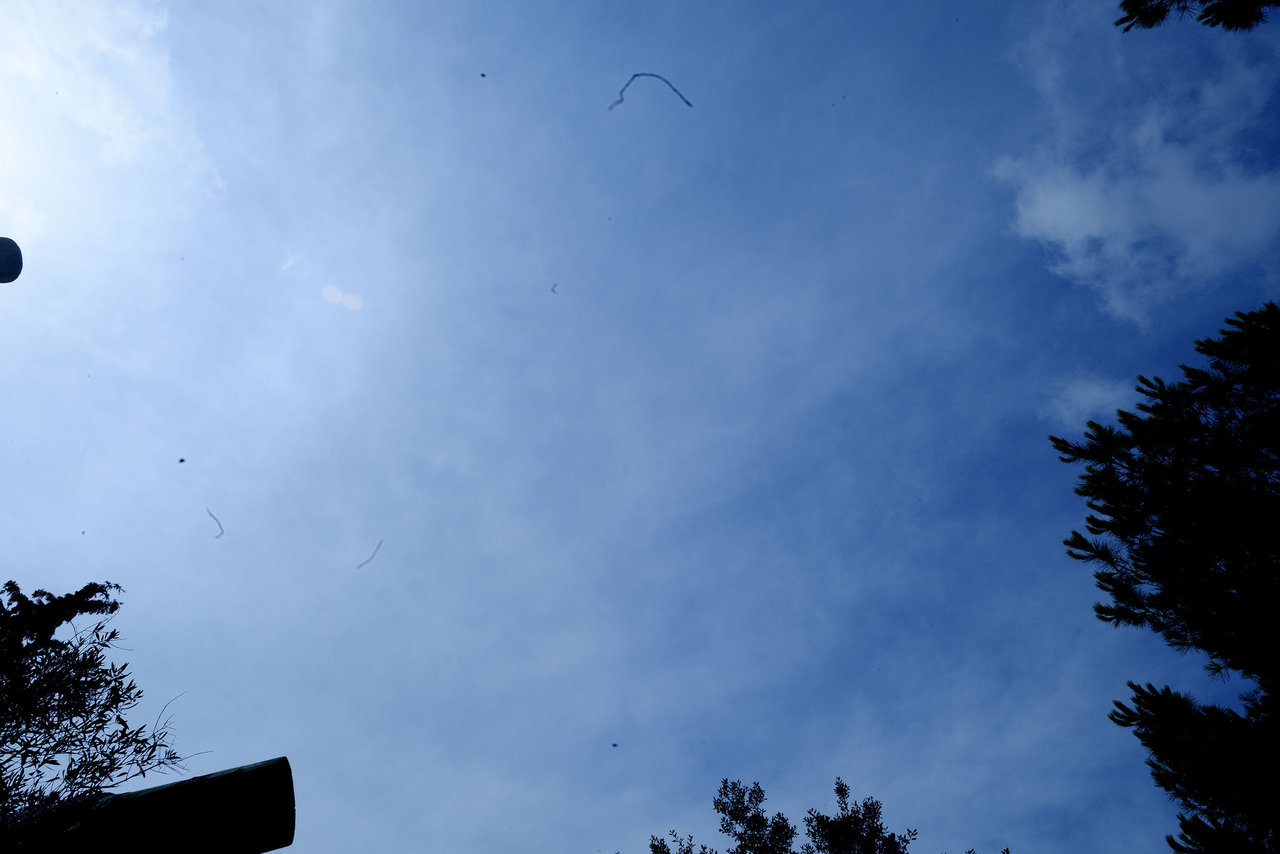

Primera foto antes de llevar a limpiar a un "Profesional".
Esta es DESPUES de limpiarlo un "profesional", pone escusas del filtro bajo. Pero...si me dicen que lo limpian desmontado, no se puede limpiar?
Me han cobrado unas decenas de Euros no ha sido gratis el no haber cambios. Espero vuestras opiniones, esto me ha sucedido esta semana. Gracias
Joder si lo han dejado igual.
Yo eso no lo pago si no han hecho nada
Correcto, no pude verlo hasta llegar a casa y poner la óptica. Los pelillos de la izquierda abajo y derecha abajo siguen ahí, pero los arboles lo disimulan, solo el pelo de arriba se ha movido.
Sobre lo de pagar en ello estoy, que me devuelvan el dinero. Ahora es tema de tienda con su "Mecanico" externo, y yo en medio.
Gracias por contestar.
