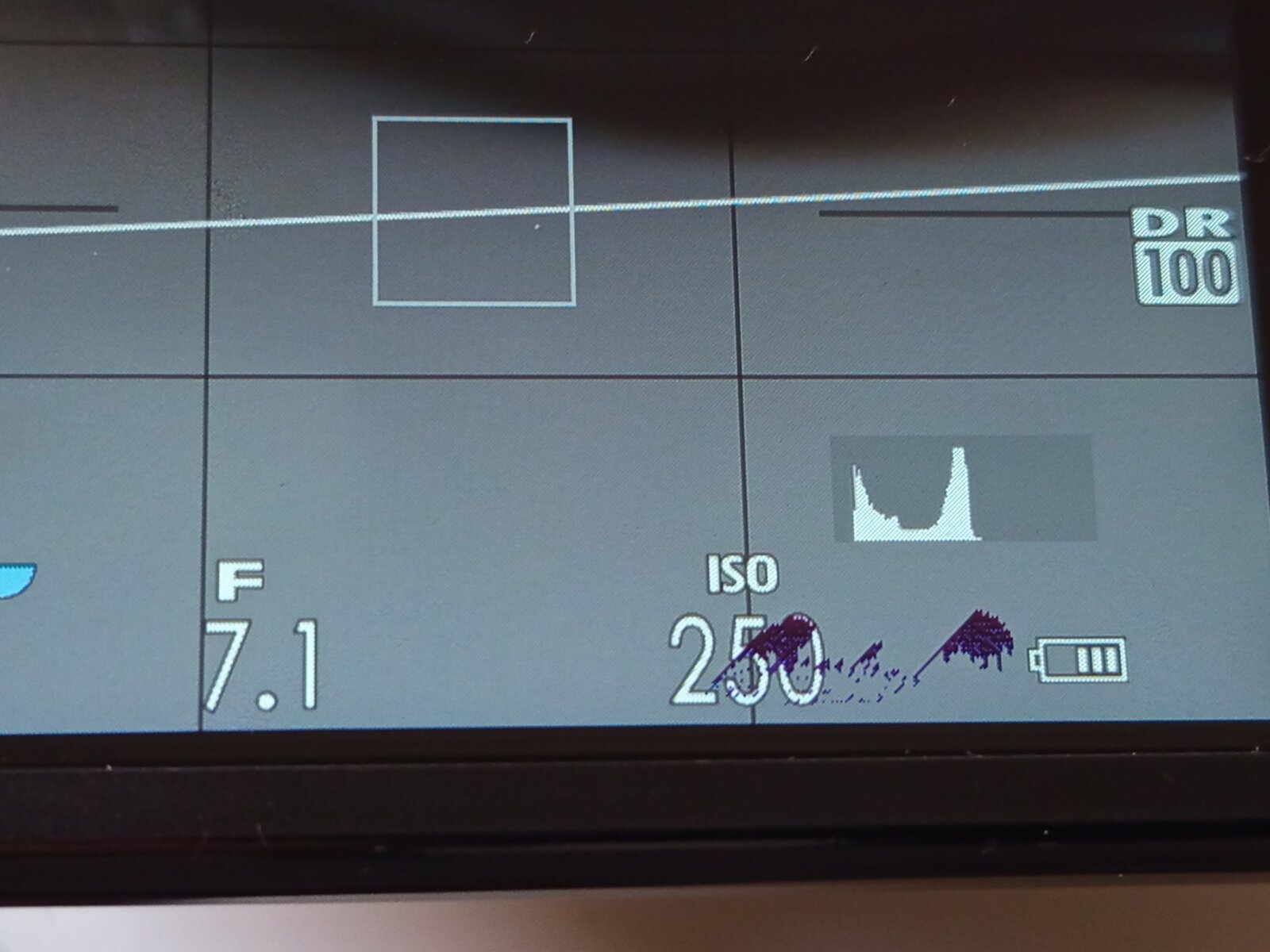

La semana pasada apareció una mancha azul en la pantalla y no sé el origen. No es superficial (tinta ni líquidos ni restos de adhesivo). No sé si será por el calos, humedad. ¿A alguien le ha pasado?
Fuji x-t30
Así empezó el display trasero de mi X-Pro3. En este caso era un problema conocido para esta cámara de malas conexiones eléctrica del display. No se si la XT-30 tiene algún problema similar o es de la propia pantalla.

La mancha que señalas en la parte inferior derecha, justo sobre el valor de ISO 250 y junto al icono de batería, tiene un aspecto irregular, de color púrpura/negro, muy parecido a lo que ocurre cuando un panel LCD se daña internamente.
Lo que indica:
Ese tipo de mancha no es suciedad superficial (porque la forma y color son característicos de fuga de cristales líquidos).
Tampoco parece humedad, ya que la humedad suele verse como nubes difusas, grisáceas o con bordes suaves. Aquí los bordes son marcados y con ese tono “tinta”.
Esto ocurre cuando hay presión o golpe en la pantalla → el líquido del LCD se ha desplazado o roto parcialmente.
Importante:
Esa mancha no afecta al sensor ni a las fotos. Si haces una foto y la ves limpia en el ordenador, el problema está solo en la pantalla.
Con el tiempo, esas manchas pueden extenderse, porque la fuga de líquido se propaga.
Soluciones:
Verificar si la mancha crece: si se mantiene estable, puedes seguir usando la cámara sin más problema.
Cambio de pantalla LCD: en servicio técnico oficial Fujifilm o talleres especializados. El coste suele rondar entre 90 y 150 € en cámaras de gama media, dependiendo del modelo.
Uso con visor electrónico (si tu cámara lo tiene): para seguir trabajando sin depender tanto del LCD.
