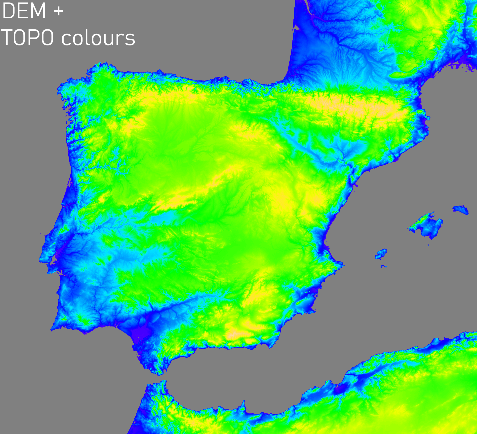

Esto es un mapa de elevaciones de la Península, cada nivel de gris representa una altitud:
Vamos a mapear tonos para reducir el contraste global (es decir, eliminar las diferencias de altitud de progresión lenta para igualar la altitud media en toda la península), a la vez que enfatizamos el contraste local (es decir, exageramos las diferencias de altitud entre elementos cercanos, por ejemplo un valle y las montañas que lo rodean). Para hacerlo aplicamos en cada punto del mapa de elevaciones una curva de contraste que tendrá su punto de inflexión centrado en la altitud media de la zona que rodea al píxel. Son curvas del tipo:
Una vez aplicado este juego de curvas a todo el mapa de elevaciones se tiene esta transformación:
Si ahora coloreamos con curvas todavía se puede leer y seguir la geografía con mucho mayor grado de detalle que en el mapa de elevación original:

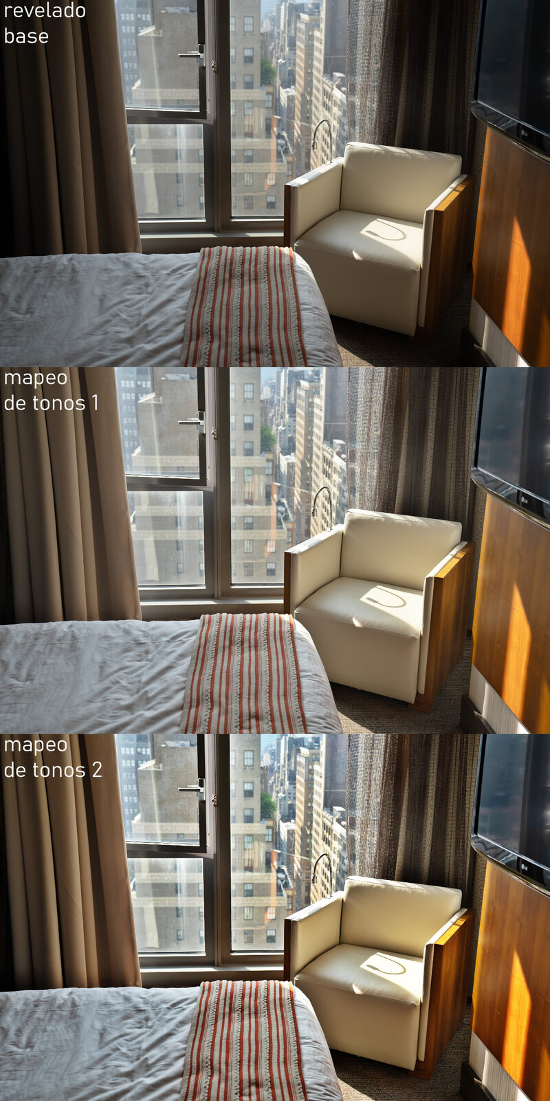

Este tipo de mapeo de tonos por descontado también sirve en fotografía, pero debe usarse con mucho cuidado porque sino enseguida nos aparecerán halos y saturaciones excesivas. Arriba revelado neutro, en medio un mapeo en el límite de lo correcto, abajo un procesado excesivo:
Las curvas usadas en estos dos mapeos (las más agresivas lógicamente son del segundo mapeo):
