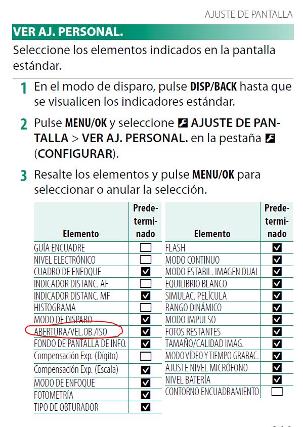

Si pongo la X-T2 en medición de la luz MANUAL, aparecen en el visor y en la pantalla los valores de velocidad y apertura. Sin embargo si lo pongo en A sólo aparece el valor de la apertura, si lo pongo en S sólo aparece el valor de la velocidad y si lo pongo en P no aparece ninguno de los dos valores.
¿Qué estoy haciendo mal?
