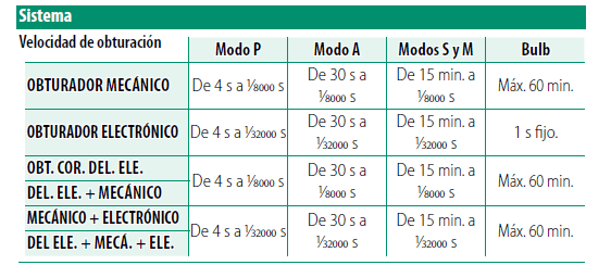

Las opciones de elección son:
33562
En el manual
33563
Si alguien esta muy interesado se lo explico.
