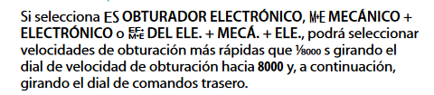

Hola, tengo un problema y no se si es de configuración o un defecto de mi cámara
Cuando selecciono en el menú la opción de obturador mecánico, más electrónico, al llegar a 8000 no sigue avanzando, osea, que no cambia al obturador electrónico para poder disparar más rapido y me sorprende, por que en la x-t3 lo hacia siempre.
Decir que seleccionando el obturador electrónico solo, este funciona correctamente.
¿Con qué botón varías la velocidad de obturación?
Hola, giro con el comando trasero, igual que lo hacia con la x-t3. Pero ahora he probado eso que me has puesto y tampoco funciona, cosa que me empieza a preocupar. Gracia por la respuesta.
Tienes que tener algún ajuste activado que impide que el obturador electrónico se active. Prueba variando el ISO :-/
En teoría el obturador electrónico puede funcionar entre ISO 125 y 12800, además ya lo he probado, también cambiando el modo de disparo, simple, continuo y manual, hasta el punto de enfoque he probado. No se yo.
