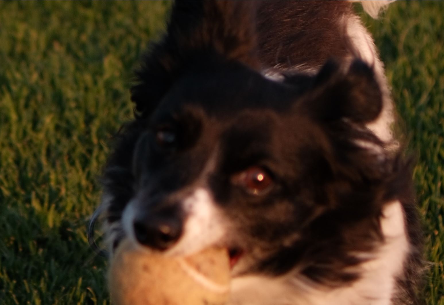

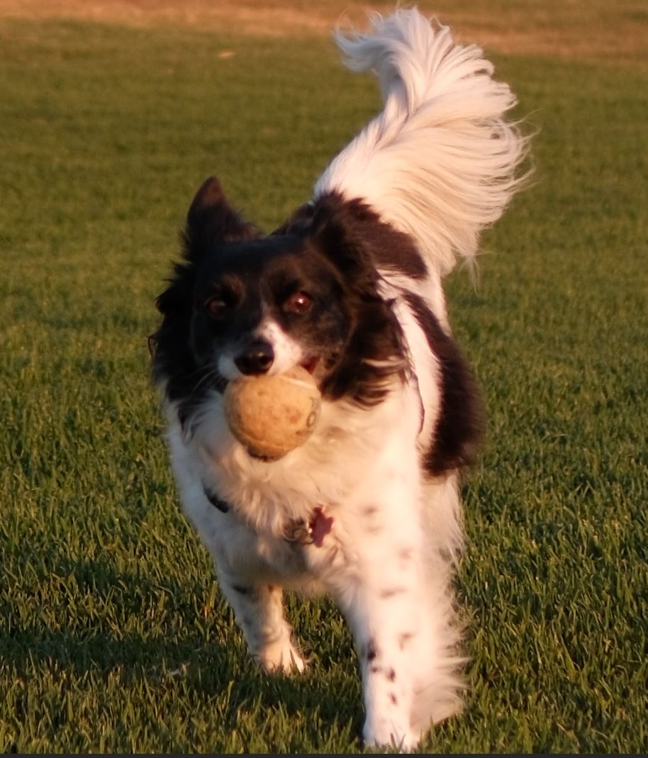

Justo ayer estuve haciendo pruebas de AF-C con el viltrox 23mm f1.4 que me acaba de llegar y la X-T5, y la verdad es que es bastante desesperante. Llevo en Fuji desde la X-T1 y antes tenía nikon y nunca he usado el enfoque continuo, soy de enfoque puntual y reencuadre, pero últimamente estoy intentando darle uso al enfoque continuo en fotografía callejera o animales, y la verdad es que, o no se usarlo (muy probable), o, en mi caso, falla mas que una escopeta de feria.
Ayer me fui al parque con la perra, con buena luz al atardecer, para hacerle fotos y probar el objetivo, AF-C, con identificación de sujeto en animales y con el cuadrito en verde sobre el ojo, todo bien, hasta que ves las fotos y ves que unas 8 o 9 fotos de cada 10 están fuera de foco (escenas con la perra corriendo hacía mi), y no por muy poco, sino que principalmente se encarga de enfocar a la cola (pruebas desde f 1.4 hasta f 2.8 aprox). Con otros objetivos en mis pruebas tengo resultados bastante parecidos, casi siempre no tengo el ojo enfocado, siempre un poco mas adelante o un poco mas atrás.
Como digo, no se lo achaco solo al equipo, pero hasta ahora no he sido capaz de tener una ráfaga consistente con el AF-C a ningún sujeto en movimiento, ni pájaros, perros, gatos, personas... También tengo que decir que con enfoque puntual el objetivo enfoca donde debe, no tengo backfocus ni nada así, o al menos no lo he identificado.

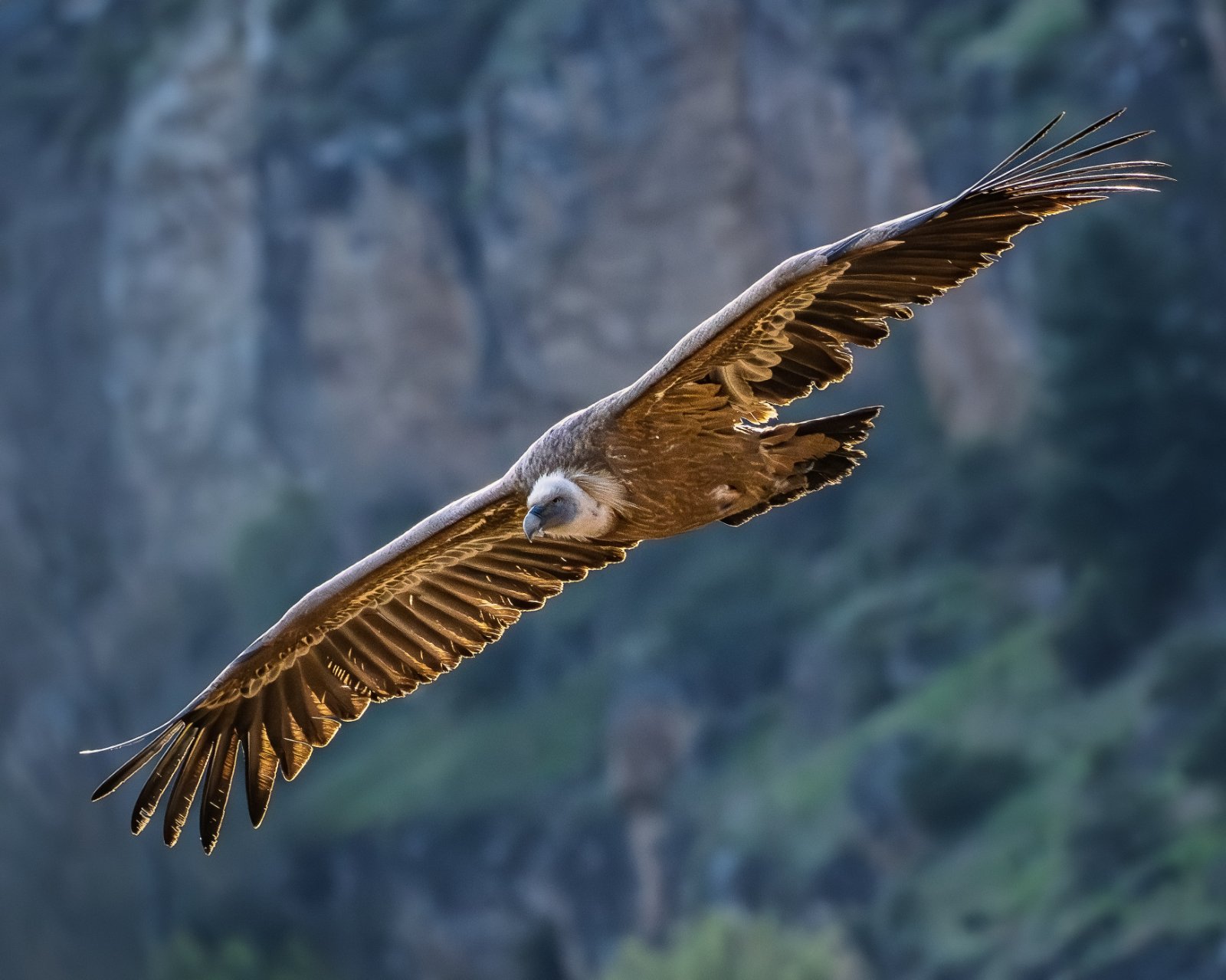

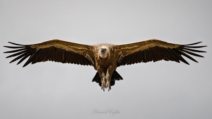

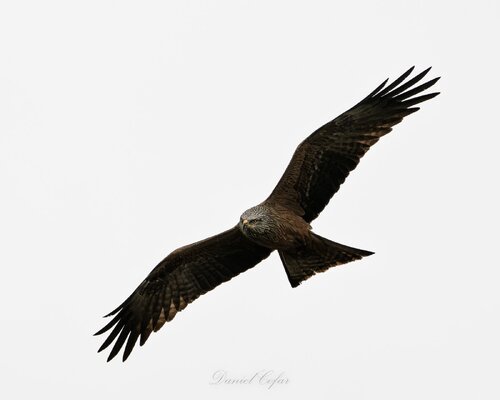

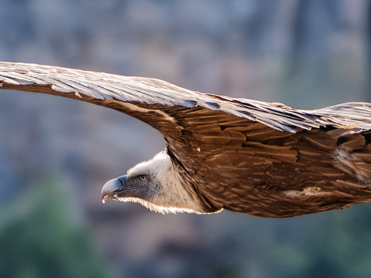

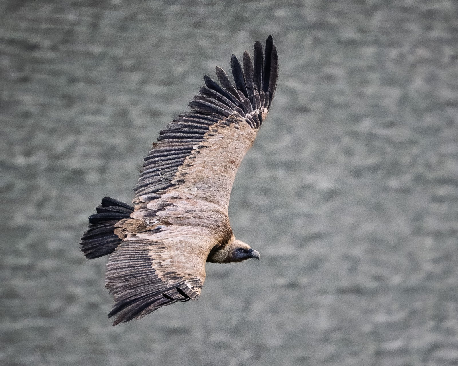

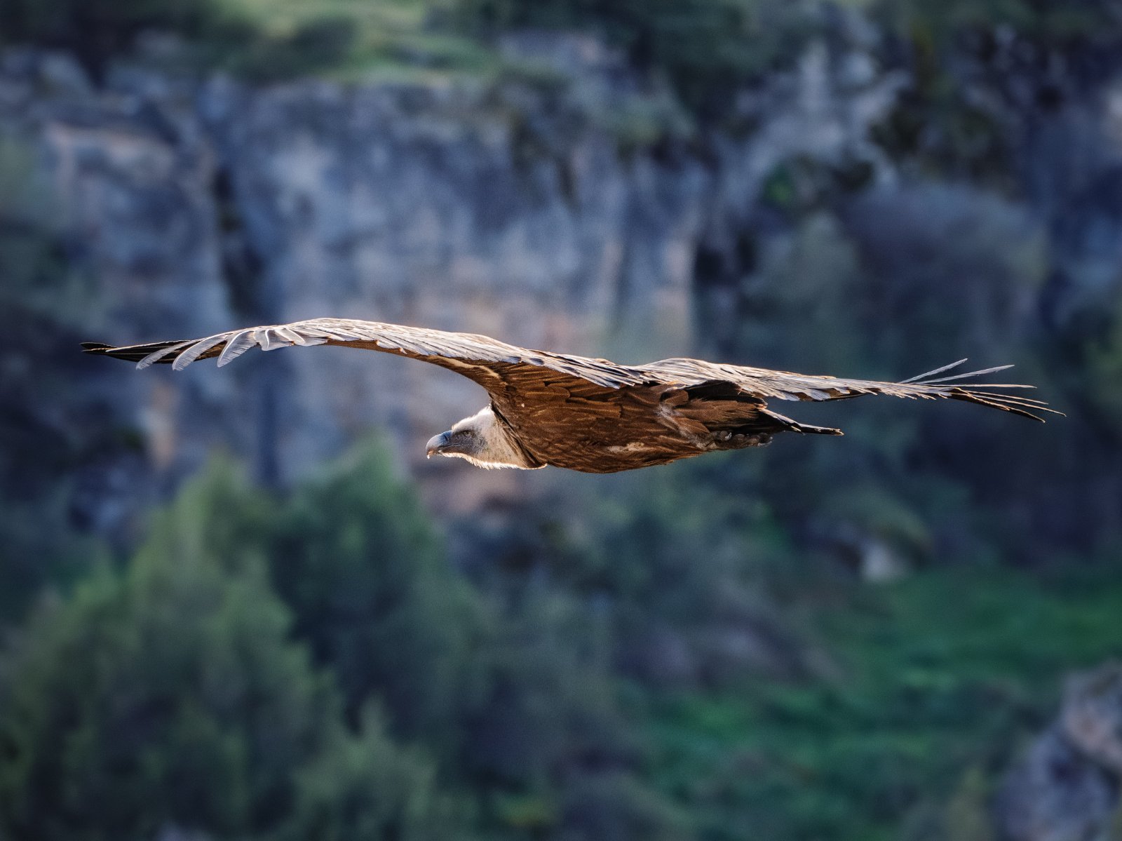

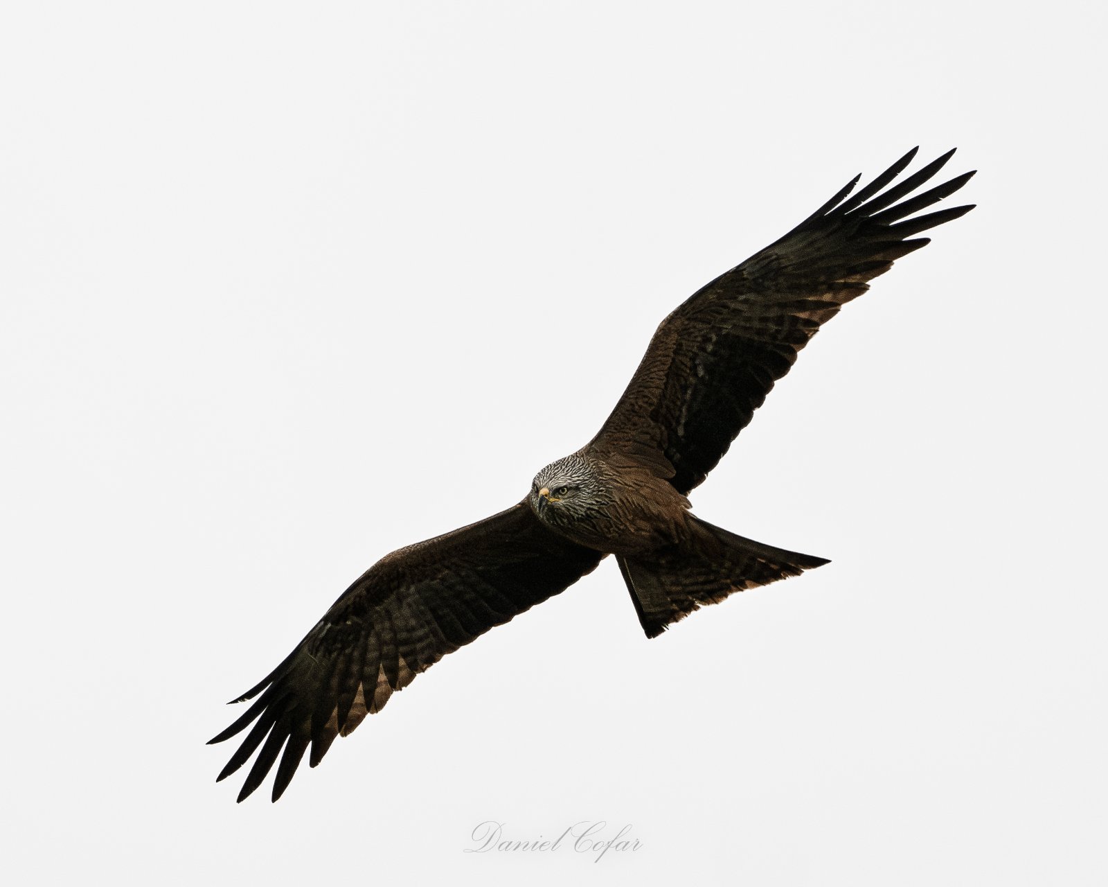

Voy a intentar poner unos ejemplos ,de la Om1 Mrk II y el 100-400 mm Olympus Mark I. Lo especifico ,porque en el dos supuestamente ,trabaja el estabilizador junto a la camara . Rafaga 25 fotos , obturador electronico , AFC , enfoque a aves . Iso auto y en este caso que tenia velocidad 1/2000 y a la ultima hora de la tarde , casi siempre 6400. Tengo que decir que es mi primera vez que hago aves en vuelo . No han sido mas de 45 minutos de sesion y tengo que reconocer que los resultados me han gustado , tanto por precision como por calidad de imagen.Hecfas en las Hoces de Duraton y todas por encima de 600 mm en paso FF . Hay algun recorte y aun asi pienso que se ven bien. Tambien subo algunas de Milanos , hechas otro dia con un cielo soso , pero puede dar una idea de la precision del enfoque.

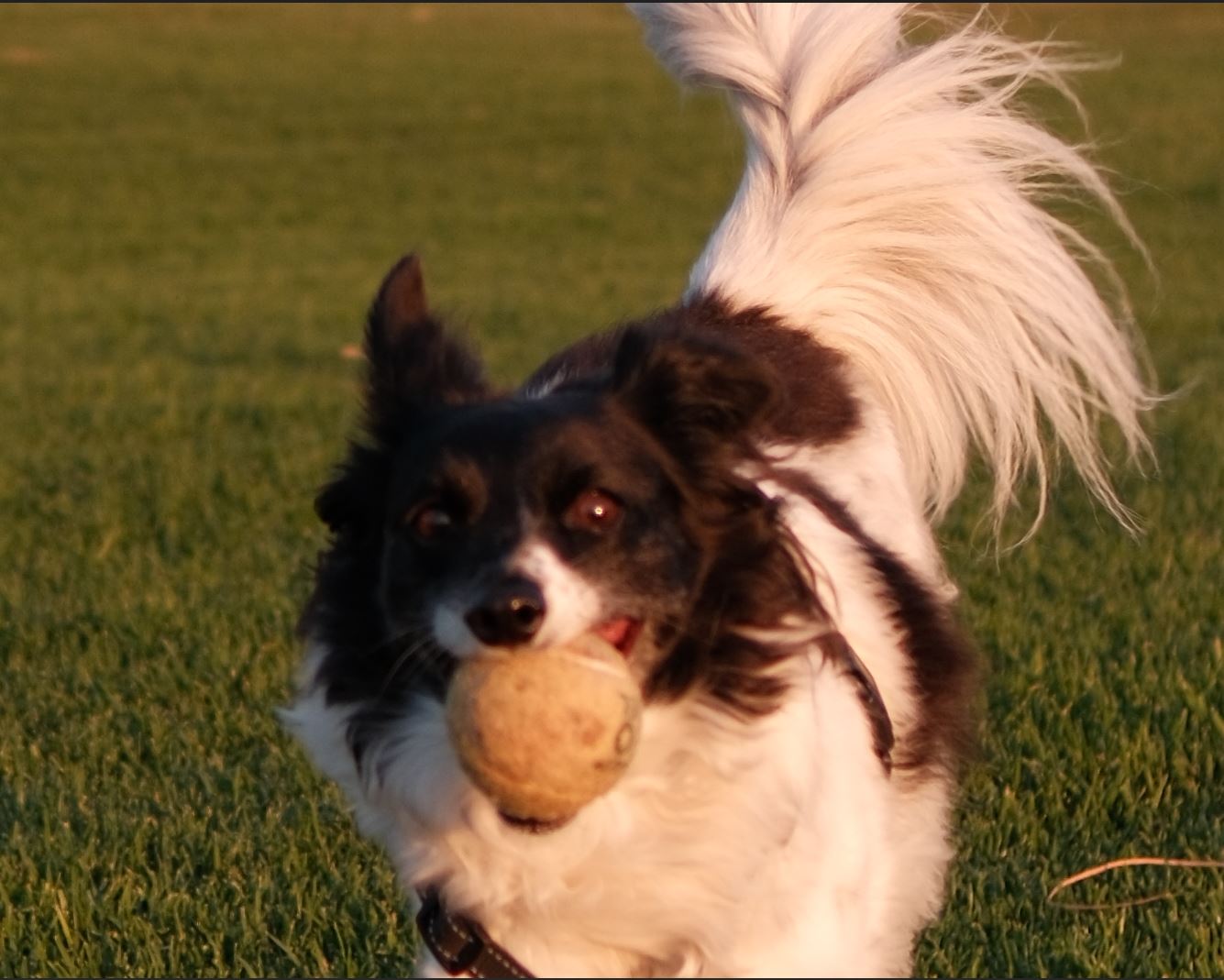

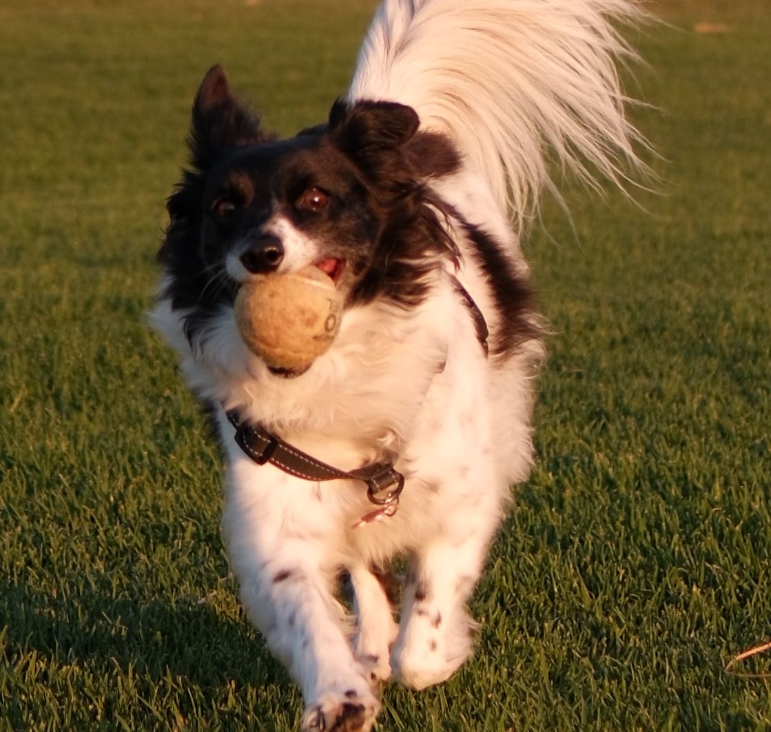

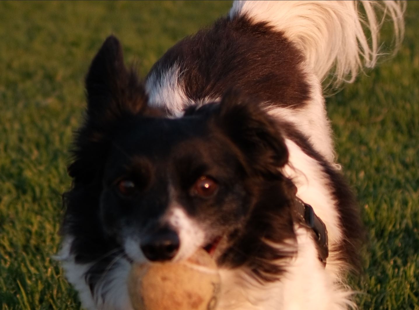

Que maravilla, yo dejo por aquí un ejemplo recortado al 100% de una de las ráfagas que hice ayer, velocidad 1/640, la verdad es que algo no debo estar haciendo bien, porque no ha atinado en ninguna, ni por casualidad... el cuadrito en verde si se veía en el visor, y aparentemente estaba sobre el ojo.
Cómo la tenías configurada?
Que maravilla de fotos…envidia sana que tengo
Pues probé varias opciones, pero sobretodo zona amplia o completa y en modo de detección de animales, ahora no recuerdo si estas fotos fue seleccionando seguimiento o no, y en ajustes personales AF-C en el 1, no he probado otros de momento.
De todas formas como decía más arriba, creo de verdad que gran parte del problema será mio, que no termino de cogerle el punto, y me falta hacer mas pruebas o aprender a usar el AF-C.
Que maravilla, yo dejo por aquí un ejemplo recortado al 100% de una de las ráfagas que hice ayer, velocidad 1/640, la verdad es que algo no debo estar haciendo bien, porque no ha atinado en ninguna, ni por casualidad... el cuadrito en verde si se veía en el visor, y aparentemente estaba sobre el ojo. Gracias ! Una pregunta con qué objetivo esta hecha la prueba? Prueba con una velocidad de disparo más alta 1/1000 o mas . Un saludo
Las pruebas del otro día fueron con el Viltrox 23mm f1.4. Pero mas o menos he tenido resultados parecidos en casi todas las pruebas que he hecho.
