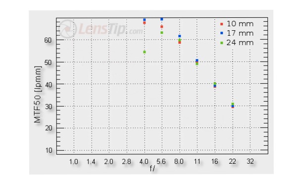

Os adjunto la tabla de definición del 10-24 para el centro en todas las focales y aberturas, para que el echareis un vistazo.
