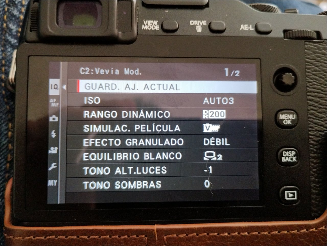

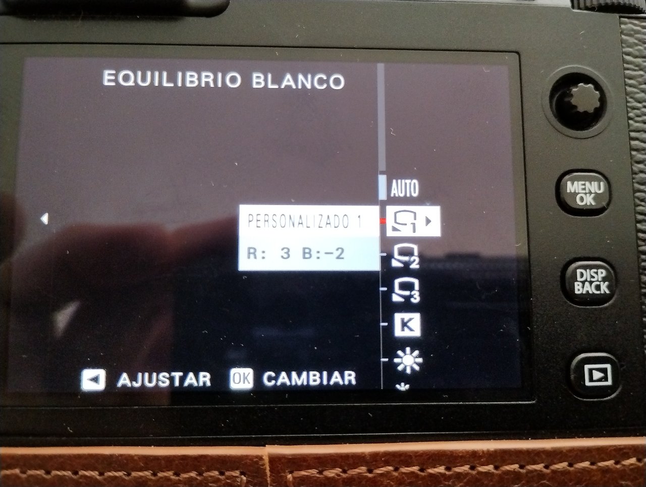

En la XE3 en el menú de balance de blancos deja guardar algún ajuste personalizado de blancos (2 o 3l) ahora no lo recuerdo seguro, pues yo en la receta pongo uno de esos balances de blancos personalizados programado con anterioridad con los valores que necesita la receta. Comprueba si con la XE1 puedes hacer lo mismo @pomac.

En la xe3 voy al menú IQ opción equilibrio blanco y después de el auto vienen personalizado 1, 2 y 3 pues en esos le pongo el rojo y azul como quiero y se lo pongo a la receta.
    175,8 KB · Visitas: 203
    206,6 KB · Visitas: 195
Pero esos balances de blancos personalizados sólo sirven si la iluminación es siempre la misma, es decir, yo entiendo que para usar correctamente esos balances de blancos personalizados has de hacer una foto a una tarjeta de gris neutro para fijar el balance correcto y luego ya si quieres hacer el WB Shift con el rojo y el azul. Lo que no veo es que puedas usar ese mismo balance siempre en cualquier escena ya que al ser personalizado ya tiene un valor prefijado (el que le hayas puesto) y no lo calcula de forma automática. No es lo mismo el WB que el WB shift. Esto último es un ajuste fino del balance de blancos. En las recetas siempre te indica qué balance de blancos elegir (normalmente es el AUTO pero las hay con valores fijos como Luz de día, etc..) y el Shift de colores que hay que hacer. Con tu sistema sólo usas el Shift de colores pero no el balance de blancos de la receta (a menos que antes de cada foto recalcules el balance de blancos personalizado con otra toma a la tarjeta de grises o a una zona blanca).
Creo que no entiendo tu método.
@asceta si no lo entiendes tú, pues entonces es error mío, cuando me lo explicaron lo entendí yo mal y estoy utilizando únicamente el Shift de colores y supongo que se utilizara el balance de la última foto antes de pasar los ajustes a la personalización de la receta. Muchas gracias por explicarmelo y disculpas al compañero @pomac por haberle liado más aún y encima de forma errónea.
