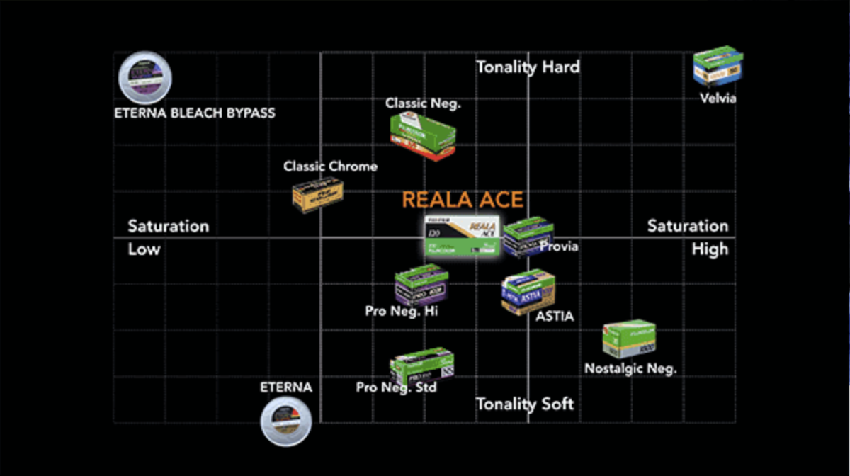

Fuji considera Provia su revelado (JPEG de cámara) estándar y lo pone en el centro del eje de saturación y contraste:
<Fujifilm> "Provia is your camera’s default Film Simulation mode and is a good general-purpose setting that’s suitable for most subjects. It provides faithful color reproduction with moderate contrast and sharpness."
<Jose Viegas> "El standard de las cámaras Fuji es el provia, que viene a ser el procesado por defecto en la cámara, al igual que todas las demás. En Canon le llaman standard y en Fuji, Provia."
