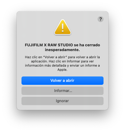

Saludos a todos. Es mi primer Post en este foro. Os cuento mi problema al utilizar FUJIFILM RAW STUDIO. El programa reconoce mi cámara y el nivel de la batería pero al cargar cualquier foto esta se puede ver en pantalla pero al cabo de un rato la imagen desaparece y es sustituida por un interrogante. No se puede procesar. Creo que he seguido todos los pasos:
  • Configuración de la cámara en CONEXIÓN RAWUSB
  • Conexión de la cámara con cable a un puerto USB 3.0
  • Ultimo Firmware v 2.10 de mi X-T5.
  • OS 14.3.1 de mi MAC
  • Ultima versión del programa v. 1.22
  • Fichero RAF en el disco duro del MAC
La verdad es que ya no se que probar más. Saludos y gracias anticipadas.
