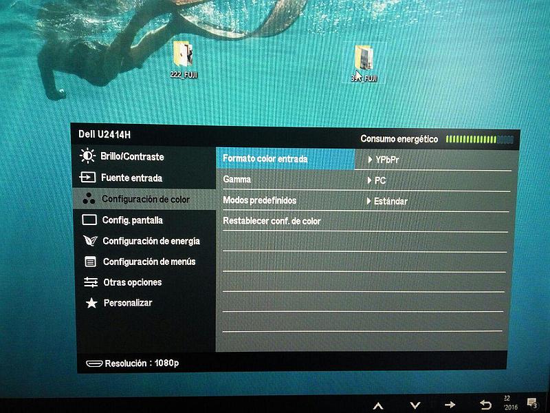

La cuestión es que el Dell está configurado para formato de color de entrada "YPbPr". En el manual:
YPbPr: Seleccione esta opción si su monitor está conectado a un reproductor DVD mediante YPbPr utilizando un cable HDMI (o un cable DisplayPort), o a dispositivos MHL utilizando un cable MHL. O si el ajuste de salida de color del DVD (o de los dispositivos MHL) no es RGB
Aunque conecte el monitor a un ordenador y no a un reproductor DVD, con esta opción la imagen en Windows 10 se ve de manera aparentemente correcta:
El problema es que este formato de color de entrada no debe ser el más apropiado para la edición fotográfica...

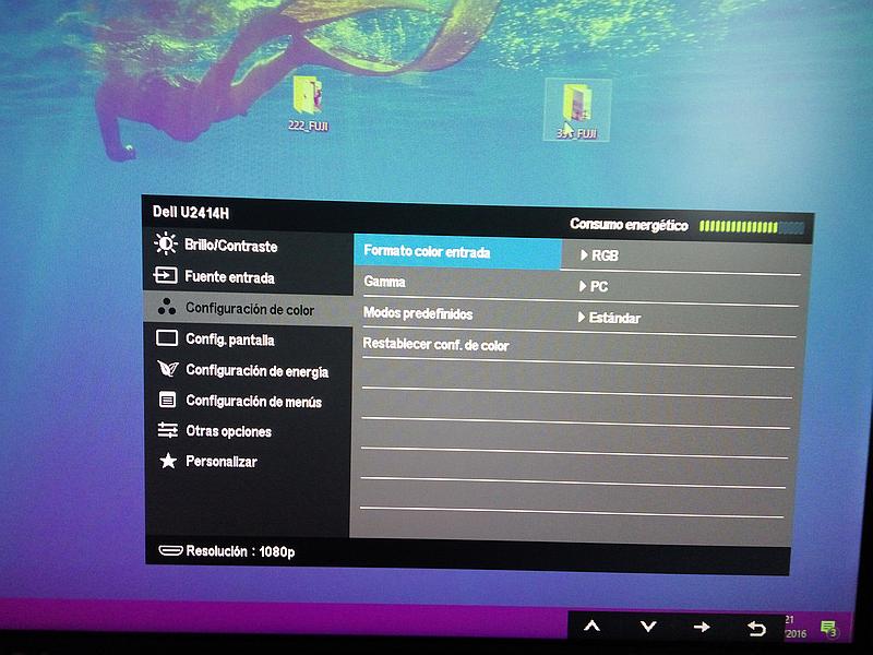

He intentado cambiar el formato de color de entrada a RGB y este es el resultado:
La imagen del espacio de trabajo se ve afectada por un horrible tinte púrpura.
Al principio pensé que la causa podría ser del cable HDMI, pero posteriormente he hecho una prueba conectando un Chromecast y la coloración púrpura es la misma.
¿Algún poseedor de este monitor podría darme alguna información de utilidad antes de que me decida a reembalarlo?
