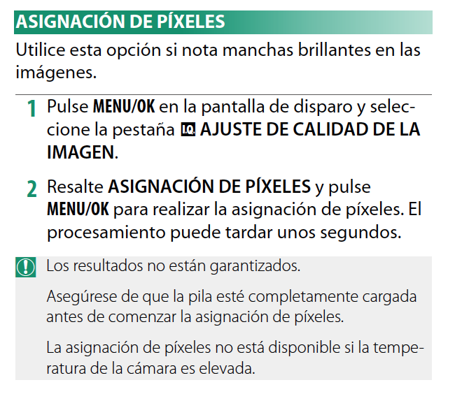

Vaya rabia-disgusto!! En el manual habla de "asignación de píxeles" y recomienda utilizar esta opción si notas manchas brillantes en las imágenes. A lo mejor ya lo has probado y, a lo peor, es otra cosa; en todo caso, te envío el pantallazo del manual donde habla de ello y lo que hay que hacer.
Suerte!

Por cierto, la T2 tiene la opción de analizar y "reparar" los recuperables, aunque no podemos esperar milagros, pero por intentarlo, se hace desde los ajustes.
