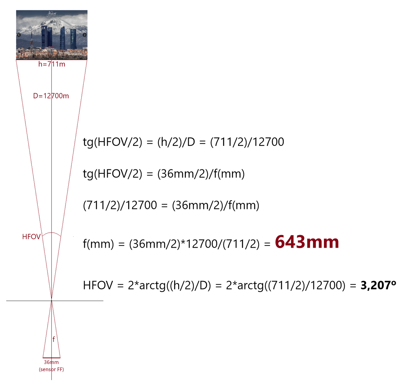

Desde dónde se hizo la foto? contando píxeles sobre la imagen, y con ayuda del medidor de distancias de Google Maps y una semejanza de triángulos, estimo inicialmente que la foto se hizo a unos 10,6km de las torres en la dirección marcada por La Maliciosa (la montaña nevada) y las propias torres. En esa dirección a esa distancia la única elevación es el Mirador de Valdebernardo, pero desde allí la Maliciosa apenas asoma por encima de las torres, así que buscamos un punto más alto. Veo que 1,8km más lejos en la misma dirección está el Cerro Almodóvar que sí da una perspectiva clavada a la de la foto, así que ésa es mi apuesta. La 𝗱𝗶𝘀𝘁𝗮𝗻𝗰𝗶𝗮 a las torres a la que se hizo la foto fueron por tanto 𝟭𝟮,𝟳𝗸𝗺, distando éstas de La Maliciosa 𝟰𝟬𝗸𝗺 adicionales. Según ChatGPT para obtener ese encuadre se usó un ~400mm en FF (o recorte equivalente).
