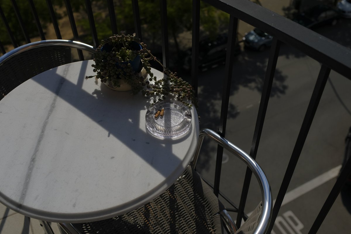

La verdad es que un Pol solo lo utilizaré en ciertas ocasiones, os adjunto 2 fotos SIN y CON que hice nada mas recibir el filtro Pol, ambas con el ND activado.
CON ND SIN POL
CON ND CON POL
