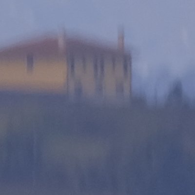

OIS ON (1m espera + 100 cada 1m): 0% OK !!! (todas trepidadas en vertical)

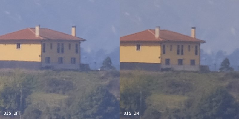

Foto general base sin recorte:
OIS OFF: Sin diferencias aparte de leves variaciones de exposición por el clima y turbulencias térmicas de la atmósfera. Ninguna problemática para enseñar.

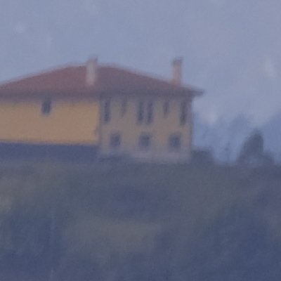

OIS ON: Aparte de las esperables leves variaciones de exposición por el clima y turbulencias térmicas de la atmósfera. Las tres primeras tomas tienen trepidación vertical, especialmente la primera.
OIS ON (con 1min de espera entre tomas): Los resultados anteriores me hicieron pensar que, tras el minuto de espera inicial en el que la cámara se pone en suspensión al programar el timelapse, la lente hace un ruido al despertar (probablemente OIS), por lo que hice este otro timelapse pero con 1min de separación entre tomas, haciendo que la cámara suspendiese y despertase entre cada una. Resultado 100% trepidadas en vertical.

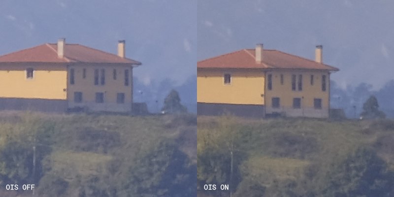

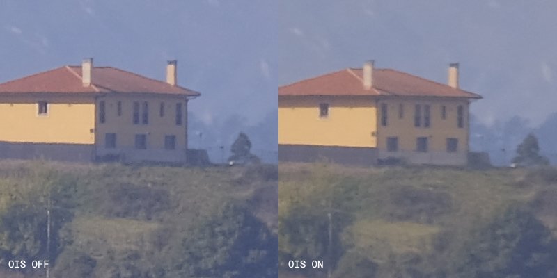

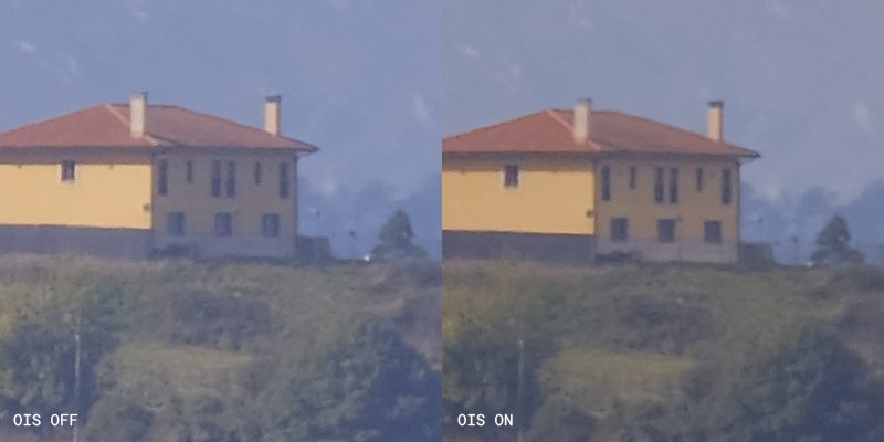

Nitidez: Al ser una exposición relativamente lenta (1/2") quise comprobar si se nota el que la lente del OIS esté "flotando" durante ese tiempo, expongo aquí algún ejemplo aleatorio y, sin ser algo muy grave es apreciable la pérdida de nitidez en algunas, para mi es otro motivo suficiente:
Conclusiones:
(Para mi) el OIS rotundamente solo a mano alzada, tiene un precio en cuanto a posible trepidación (100% si la cámara se suspende entre tomas, o 3% si no) y hay una ligera merma de nitidez al menos en exposiciones lentas. Unicamente lo activaría para trípode en condiciones de viento o suelo inestable (olas, escenario, etc)
