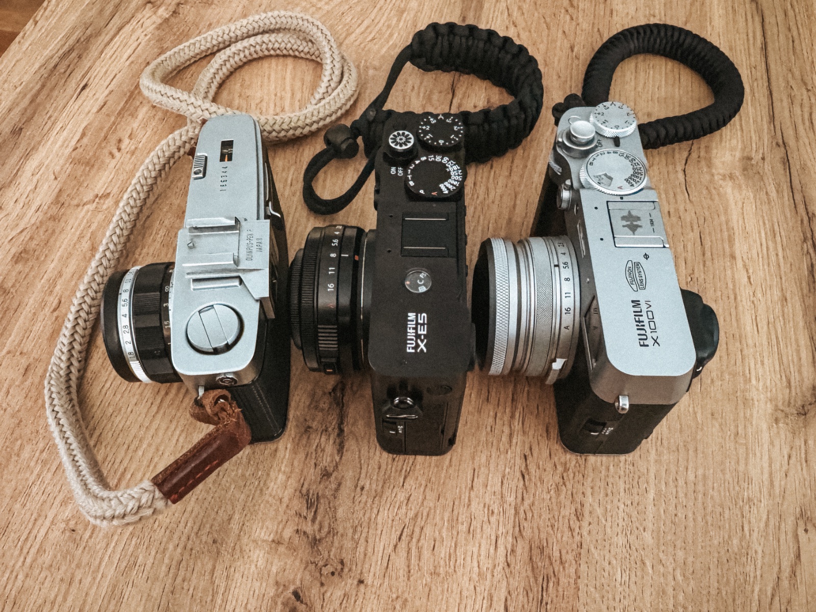

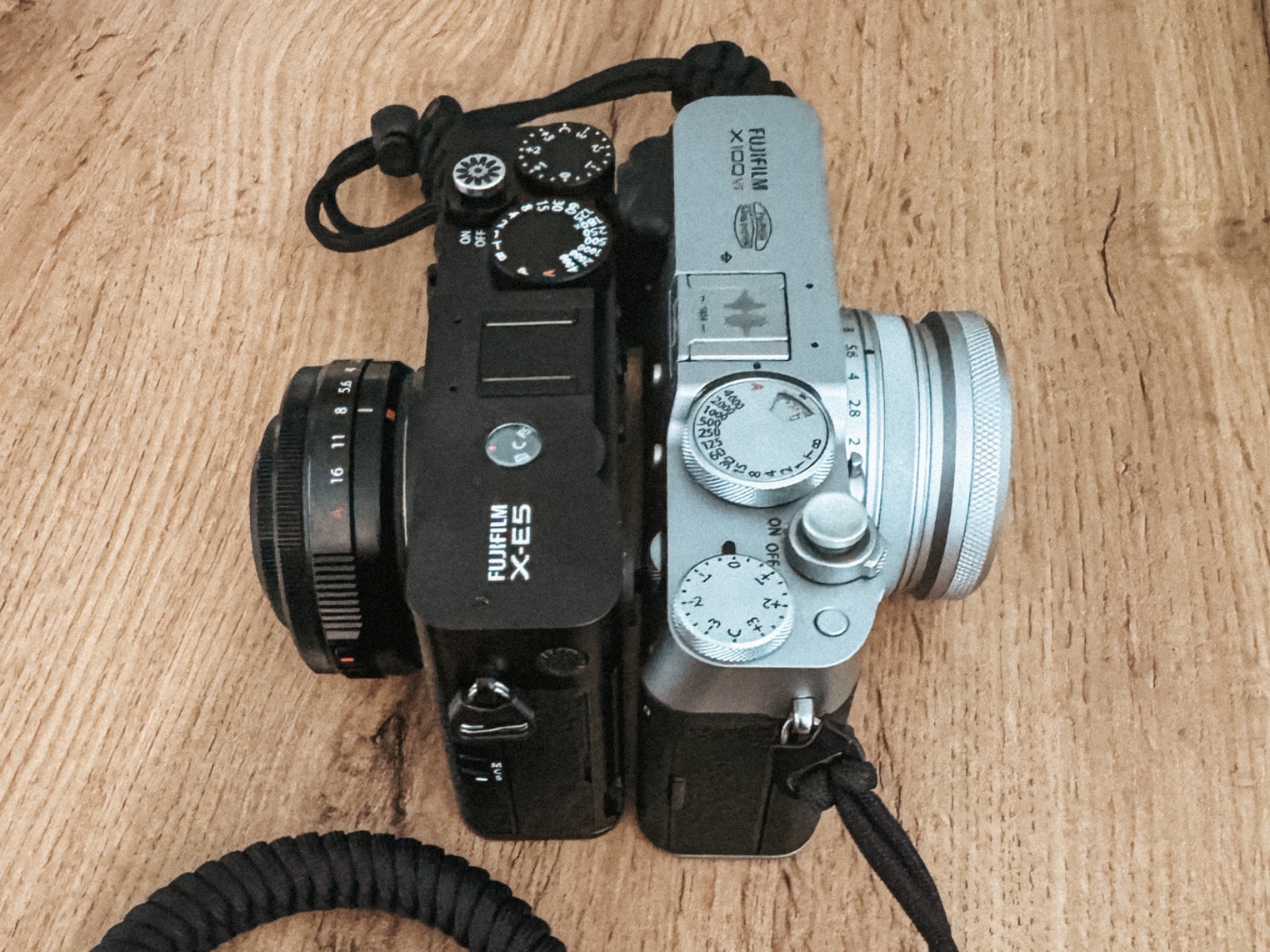

Pues ahí va la mía y una foto comparándola con la X100VI.

Cuando reciba la mía, tendré que decidir cual me quedo y cual vendo entre la X-E5 y la X100VI
No he tenido la X100VI en propiedad pero la he usado bastante, y en mi opinión son más diferentes de lo que parece y al mismo tiempo son similares. Están enfocadas en un mismo público pero con conceptos diferentes. El factor forma (con el pancake) no me parece relevante, así como la construcción (dejando al margen del "sellado" de la X100VI). A ambas te has de acostumbrar si es una cámara nueva y ambas son cámaras pequeñas y tendrán las ventajas e inconvenientes de esa circunstancia. Noto a la X100 algo más ágil pero a la E5 algo mas personalizable. Pero esencialmente en las manos ninguna destaca sobre la otra.
Es en el uso donde va a haber una cámara "más para ti" que la otra, y lo define sus principales diferencias.
