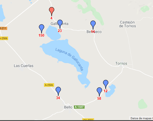

Esto último es lo que yo hago cada vez que cambio de ubicación. Anteriormente, cuando no lo hacía de esta manera, si me cambiaba físicamente de sitio, en la fotos no aparecía reflejado ese cambio (todas estaban en el mismo lugar, :O O: :O O: :O O:). Te adjunto, como ejemplo, las localizaciones de una sesión de fotos de las grullas en la laguna de Gallocanta, que hice el martes pasado (desde las 15:51 hasta las 17:54). Esto me permite, cuando en otro momento vuelva a ir, saber en qué lugar se hace distintos avistamientos y así ajustar mis horarios a sus movimientos de llegada, etc.
Ver el adjunto 56406
