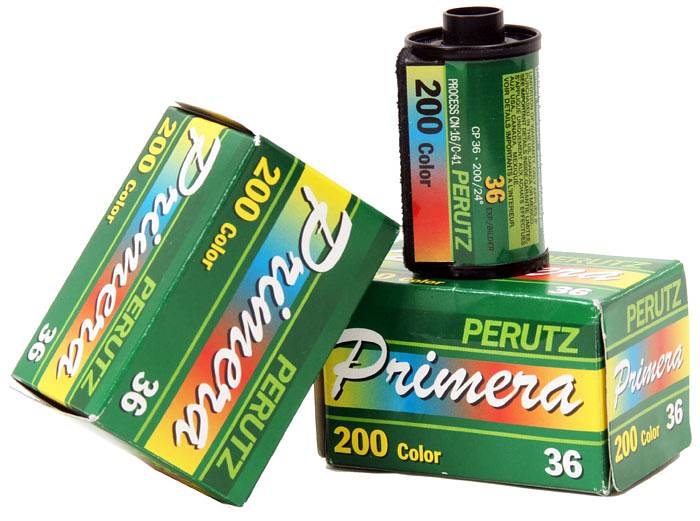

PD. Por cierto y como dato anecdótico, en los 60 había una que era la Perutz 160 B/N, la cual yo desconocía (empecé en el 80) y que pude tirar en los 80 tres carretes que alguien me regaló porque creía que estaban malos... jajaja, malos, cuando se revelaron y vimos el resultado, el del laboratorio y yo buscamos de esos y nos fue imposible encontrarlos, según me dijo un viejo fotógrafo, en los 60 Perutz fue comprada por Agfa y sanseacabó.
Sí, recuerdo las Perutz, había también una Perutz Color 200, me tocó revelar varias de esta última.
