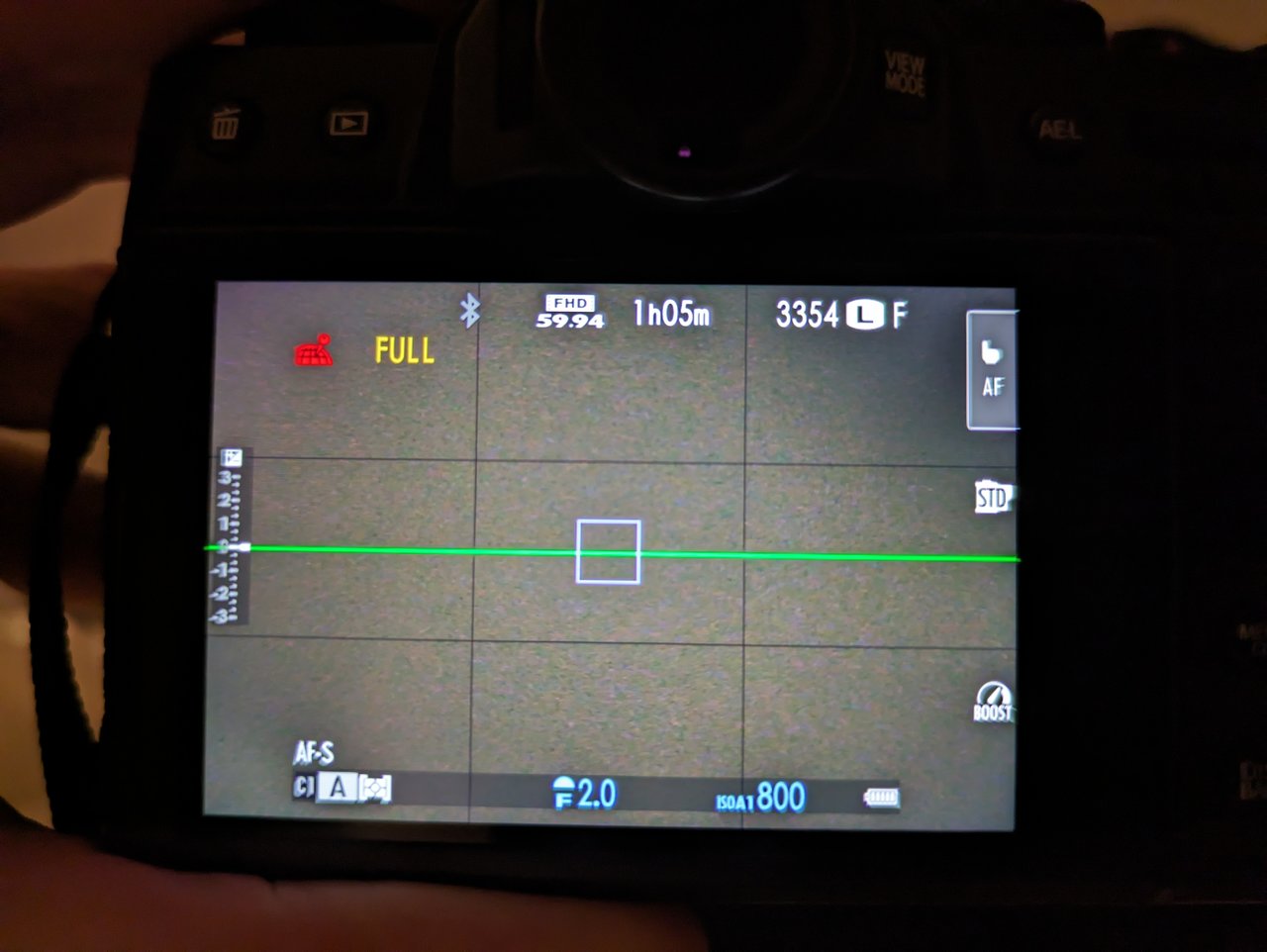

Buenos días,
Necesitaría ayuda para saber que significa el icono FULL (amarillo) en la pantalla (adjunto). Puede ser que sea una pregunta muy tonta, pero por ahora no he conseguido averiguarlo, tras revisar los manuales de la cámara.
Cuando sale este icono, ya no puedo tomar fotografías o leerlas. Tengo una SD de 64 GB y no esta llena cuando ocurre esto. Creo que pasa cuando se acerca o supera a las 1.000 fotografías, pero no estoy seguro.
¿Es un fallo de la cámara o es que esta indicando?. Algo se llena pero.... no se el que. Formateo tarjeta y todo vuelve a funcionar. Me ha pasado 2 veces.
Gracias por la ayuda,
Javier

Hola,
No tengo ni idea porque yo cuando salgo a fotografiar apenas vuelvo con 10 ó 15 fotos pero...¿no tendrá que ver con el vídeo? Veo según la foto que adjuntas que marca 1h y 5m de grabación...
Repito, dicho esto desde la ignorancia.
No creo, grabo tanto video. Yo creo que eso es lo queda disponible para grabar video.
He lanzado la duda soporte Fujifilm a ver.
Gracias y un saludo
XC 35 F2 en Amazon
Según la foto, te quedan 1 hora 5 minutos de espacio para grabar vídeo o 3354 fotos.
Ese FULL tiene que ver con la transferencia de fotos al móvil, que lo debes tener lleno, ya que veo que el bluetooth lo tienes activado.
