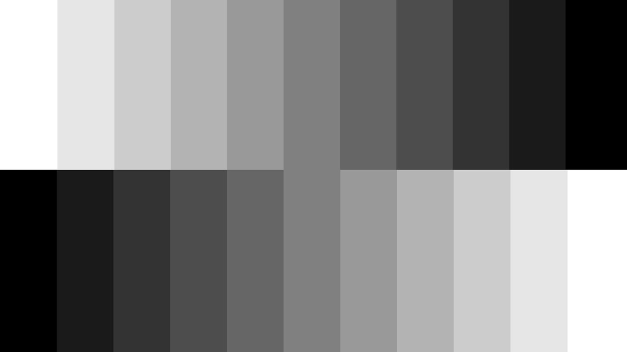

Si no puedes calibrar la pantalla por tu tipo de PC hazlo fácil
Piensa que la imagen de la pantalla es retroiluminada lo que da un plus de brillo y contraste a la imagen, ajustando a ojo esa misma escala de grises yo iría bajando el brillo de la pantalla hasta que la diferencia entre el gris más oscuro y el negro sea casi imperceptible
Yo ahora mismo tengo el brillo de mi pantalla al 60%, pero ese ajuste ya tiene que estar en el momento de editar, no vale bajar el brillo y ver que pasa en una imagen ya editada
